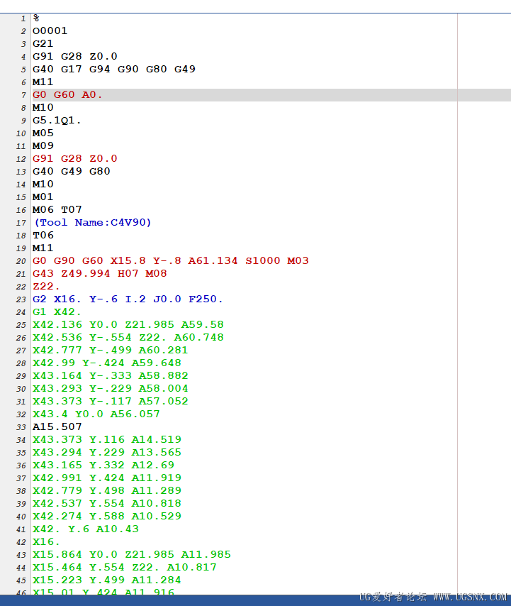

发表于 2026-5-29 15:02:54 | 显示全部楼层 |阅读模式
关于G代码G0G60A0..不是G0G90A0吗?

发表于 2026-5-29 15:06:28 | 显示全部楼层
改后处理啊

发表于 2026-5-29 16:30:35 | 显示全部楼层
G60是单向定位,用于精准定位,提高定位的精准度,但不是什么机子都能用

 楼主| 发表于 2026-5-29 17:04:21 | 显示全部楼层
好的,谢谢啊, 我下好二个后处理,都有这个。

发表于 2026-5-29 19:01:14 | 显示全部楼层
应该是坐标偏置号为6了吧。然后54+6=G60盲猜。。哈哈。

发表于 2026-5-31 09:48:34 | 显示全部楼层
G60是第四轴的定向
