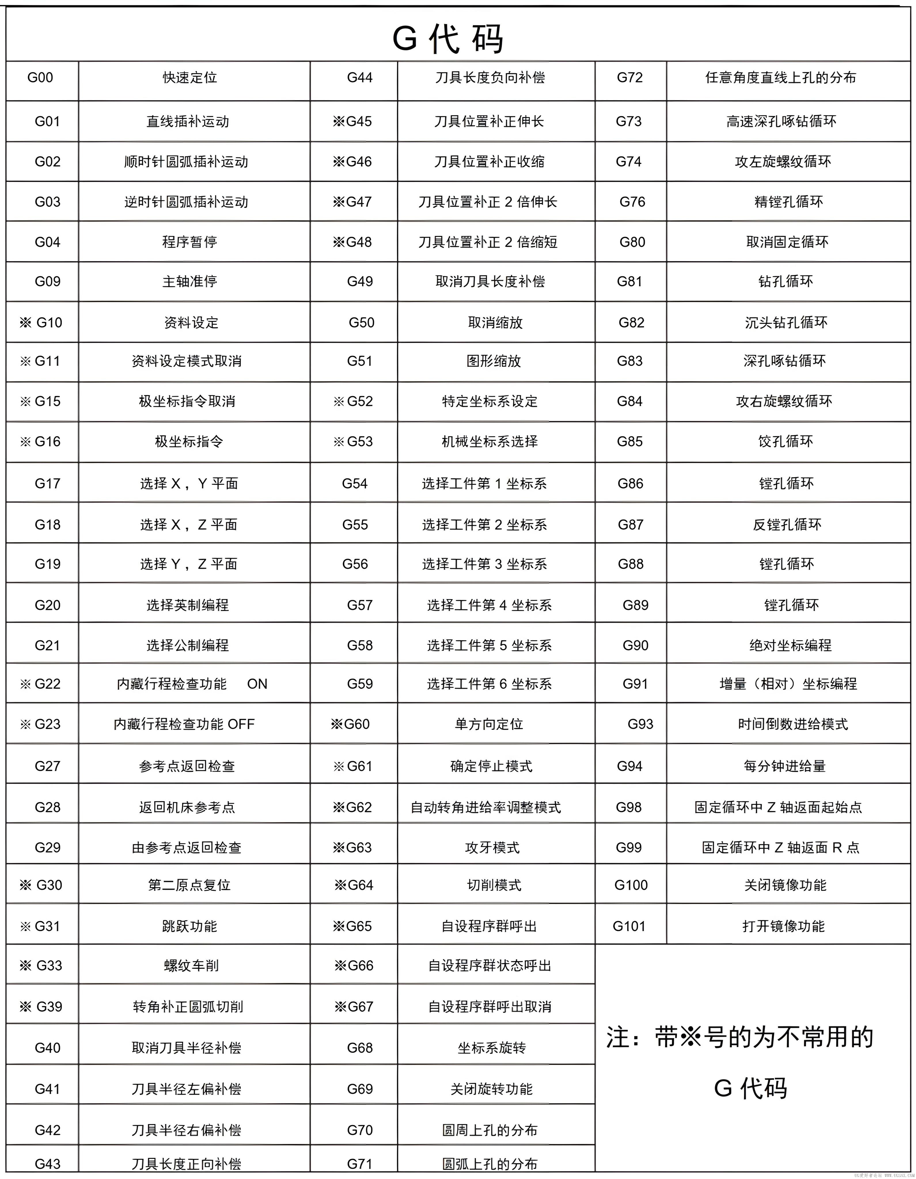

[经典资料] 常用的G代码和M代码(适合新手)
1117
3028
3028
发表于 2025-10-30 11:34:30 | 显示全部楼层 |阅读模式
G代码
M代码
564
