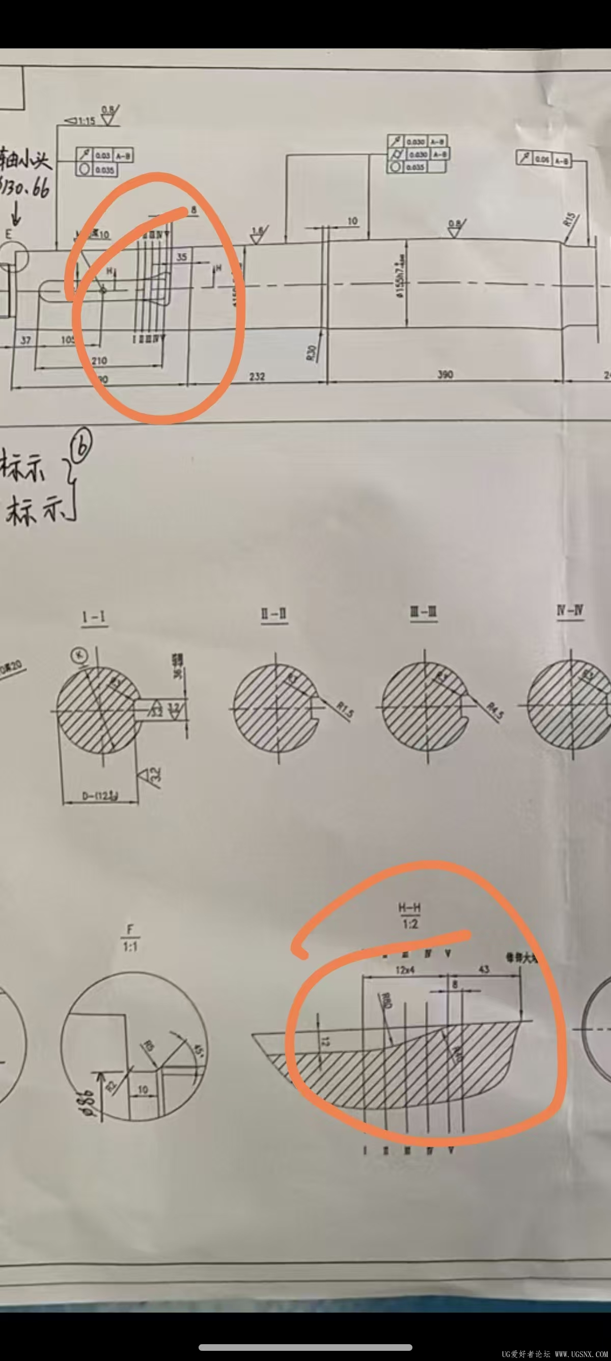

[求助] 各位大哥能告诉我这个锥上面的键槽怎么画吗?
383
383
发表于 2026-6-4 12:32:08 | 显示全部楼层 |阅读模式
右端圆弧和槽底圆弧怎么画都有冲突,也想不起来用什么策略画,头大了
2099
6989
6989
发表于 2026-6-4 14:53:39 | 显示全部楼层
光靠拉伸是不行了,得加旋转
49
127
127
发表于 2026-6-4 16:38:21 | 显示全部楼层
可以通过几个截面曲线和边界扫掠而成,谢谢
383
383
 楼主| 发表于 2026-6-5 10:56:29 | 显示全部楼层
可以帮画一下吗,最好带步骤。
49
127
127
发表于 2026-6-5 14:03:37 | 显示全部楼层
把2D导入,对应位置放好视图,自然就可以弄了
