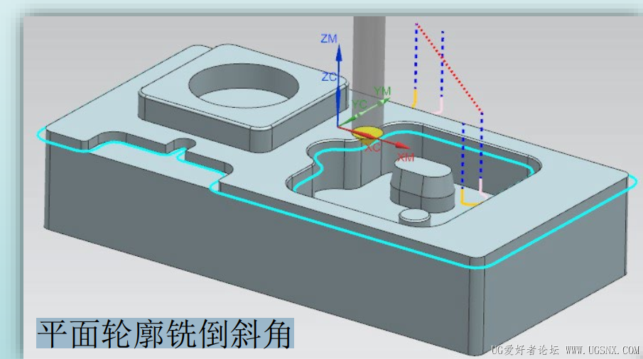

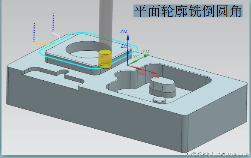

平面铣 Planar_Mill
Planar_Mill
部件边界:加工范围大小,分别有选线,永久边界,面上的线与点;
毛胚边界:要加工的素材的大小,
凹的不用选择,凸的必须选择;
检查边界:检查碰撞不加工,防止过切与工装夹具的避让作用;
修剪边界:把不要的以边界裁剪掉,修剪内部则内部不要,修剪外部则外部不要;
指定底面:加工的最终深度,可以选择面,点或者输入常量。
注意:部件边界与指定底面是必须选择的,其它他选项可以不选择,只有在有条件限制下才使用
边界名称的理解:
指定部件边界重点参数:
刀具侧 部件、毛坯和检查边界可用,指定要放置刀具的边界侧;
平面 指定如何定义边界平面,即定义切削顶面;
• 自动_根据选取的两条曲线/边的所在高度位置来创建边界平面;
• 指定_手动选取定义边界平面高度;
刀具位置 刀具位于所选边界的位置;
• 相切_刀具相切于所选边界;
• 开_刀具对中于所选边界;
拐角 使用拐角选项卡上的选项平滑过渡相关切削运动;
• 凸角_绕对象滚动 沿边界线走刀,在尖角位置也是如此;
• 凸角_延伸 沿边界线走刀,在尖角位置进行尖角保护;
• 光顺_无 尖角不光顺;
• 光顺_所有刀路 给定一个半径数值,在尖角位置产生一个圆弧;
Planar_Mill

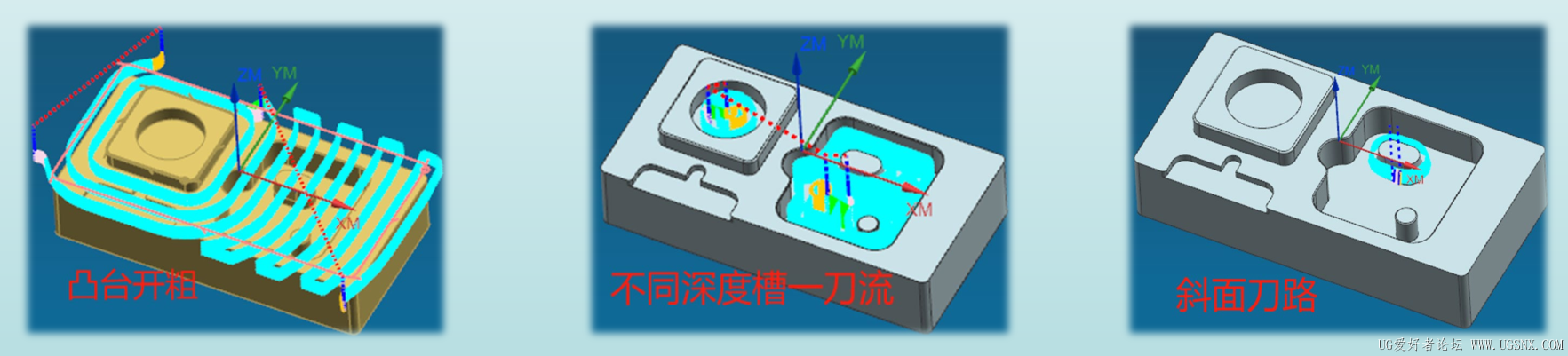

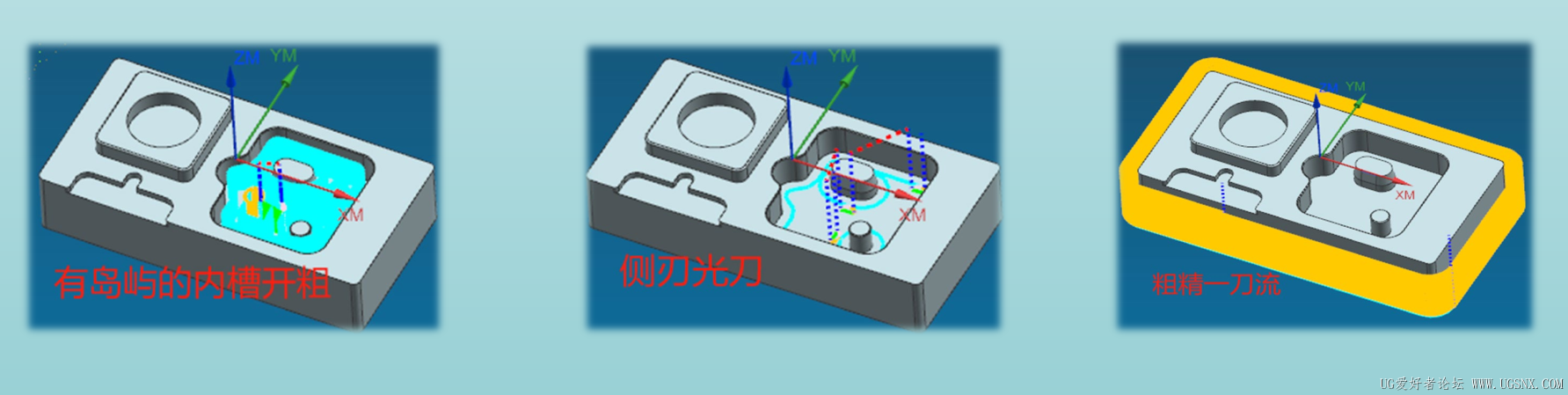

使用技巧:
1.凸台开粗 指定部件边界→指定毛坯边界→指定底面→切削模式“跟随部件”→设置切削层;
2.有岛屿的内槽开粗 指定岛屿边界(刀具外侧)→指定内槽外边界(刀具内侧)→指定底面→切削模式“跟随部件”→非切削移动→封闭区域→进刀类型“螺旋”; 3.不同深度槽一刀流 在“有岛屿的内槽开粗”的基础上选取第二个槽的边界→指定检查边界(底面选择最深的槽面,其它槽底面选择为检查面);
4.侧刃光侧 在“有岛屿的内槽开粗”的基础上将切削模式改为“轮廓”→添加刀路数与距离→非切削移动→起点/钻点→区域起点“拐角”(改变进退刀点的位置);
5.斜面刀路 指定部件边界→指定底面→切削层“恒定”→给定每刀切削深度0.2→增量侧面余量=tan(0.2*10);
6.粗精一刀流 指定部件边界→指定底面→切削层“仅底面”→非切削移动→开放区域与封闭区域相同→封闭区域→进刀类型“沿形状斜进刀”→斜坡角度“0.15”(角度大小控制走刀量)→最小安全距离“0.2”(黄色螺旋线与切削线之间的距离)→进给率“切削”(控制绿色切削线速度)→进给率“进刀”(控制黄色螺旋线速度);
