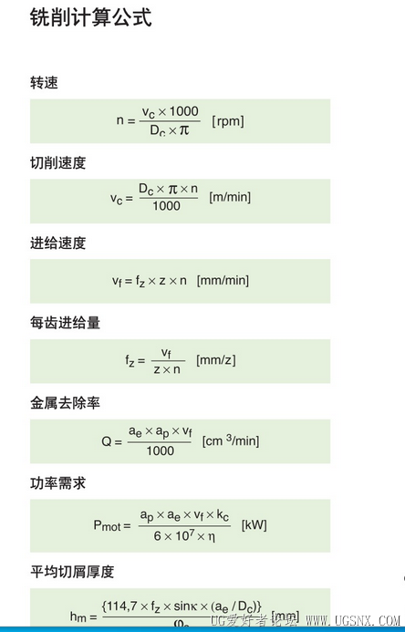

发表于 2026-6-12 08:48:43 | 显示全部楼层 |阅读模式
说实话我一直不太懂用钻头和刀具的线速度和每齿进给怎么计算的,干铝件和钢件全是凭经验,Q值,F进给,S转速不知道怎么计算,求大佬给解答一下。
355
4582
4582

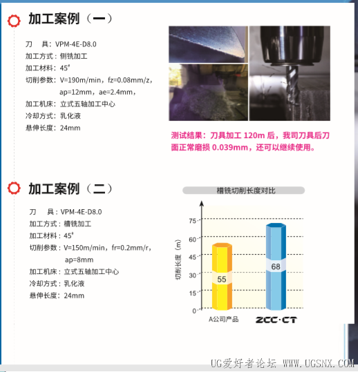

发表于 2026-6-12 09:26:26 | 显示全部楼层
切削参数要根据刀具及被加工材料决定,一般刀具厂家会给计算公式如图1,2。切削参数如图3,株洲钻石官网上给的切削样本参数,仅供参考。实际加工还需要结合机床性能,刀柄装夹,切削液冷却综合考量。大多数可以参考刀具厂家及自身情况调节
切削参数计算公式
切削参数计算公式
刀具厂家切削参数样本
刀具厂家切削参数样本

发表于 2026-6-13 07:59:33 | 显示全部楼层
刀具盒子上都有参数,按那个算再打折,上机听声音,或者验证寿命再调整。你想效率高就调高点,你想稳定不操心,就调低一点。
