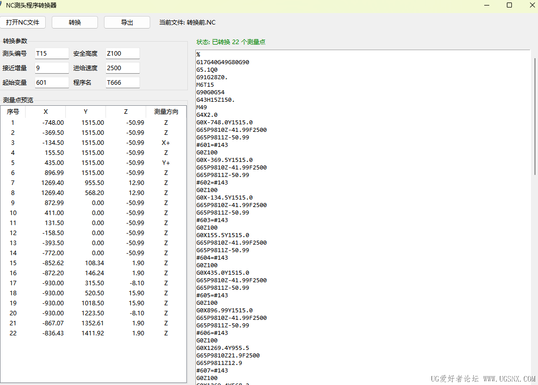

编辑钻头程序,后处理后只需3步即可生成测头程序

 楼主| 发表于 2026-10-8 11:37:03 | 显示全部楼层
之前链接失效了,更新了链接

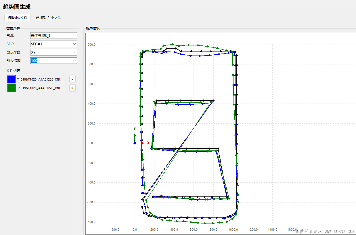

三坐标位置度误差比例放大对比趋势图,可直观查看位置度偏移趋势及方向
三坐标位置度误差比例放大对比趋势图,可直观查看位置度偏移趋势及方向且可多文件拖入
在轨迹趋势中选择趋势图,直接拖动文件到文件列表

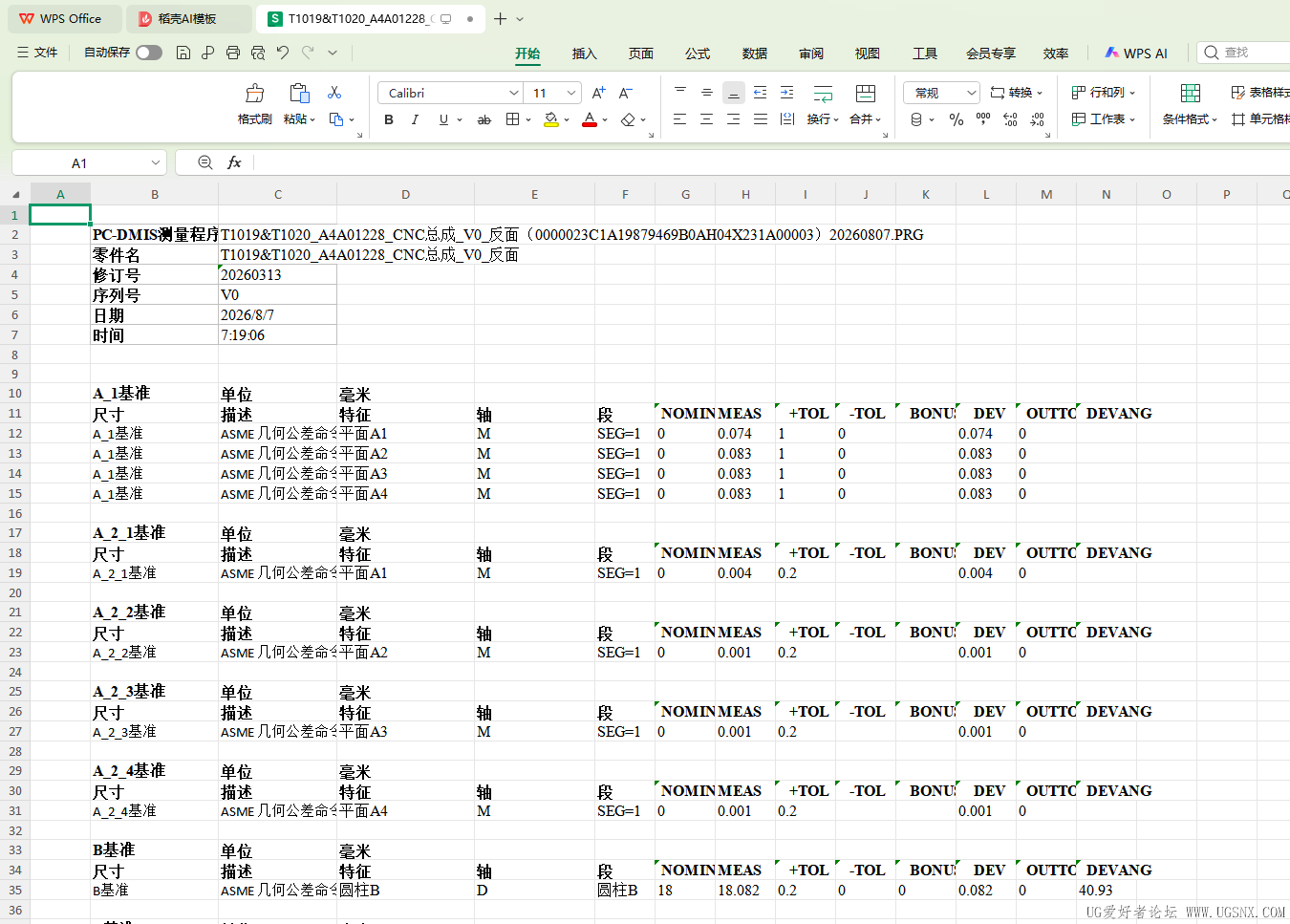

三坐标文件内容需要以上格式,如果贵司三坐标格式不一致可修改配置文件,根据三坐标数据自动读取显示数据
软件免费注册使用,本人自己做的,无病毒
常用工具v2.7.7.rar (130 Bytes, 下载次数: 24)
