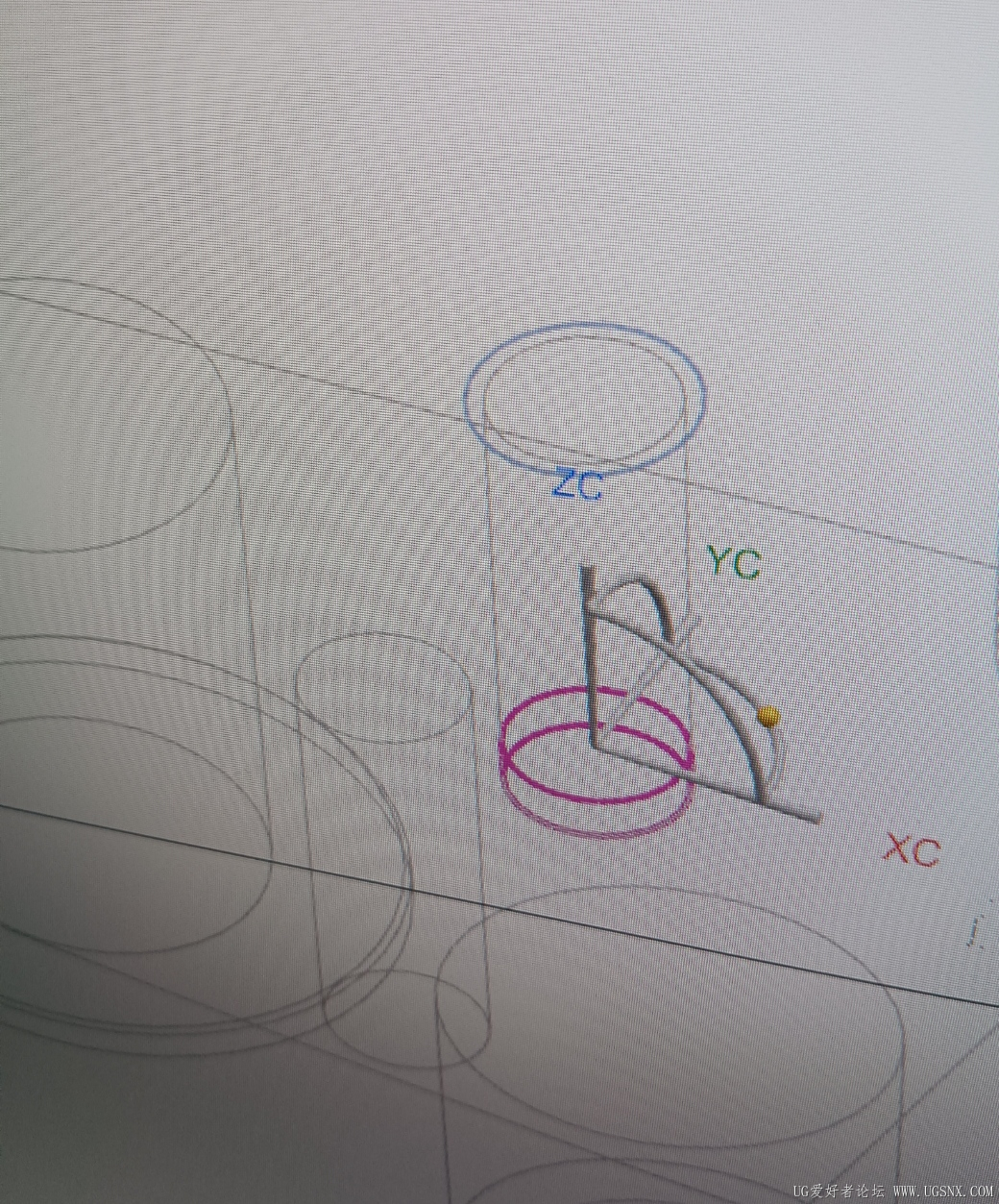

一样选的孔,有的深度不一,不知道什么情况,请老师傅指点一下

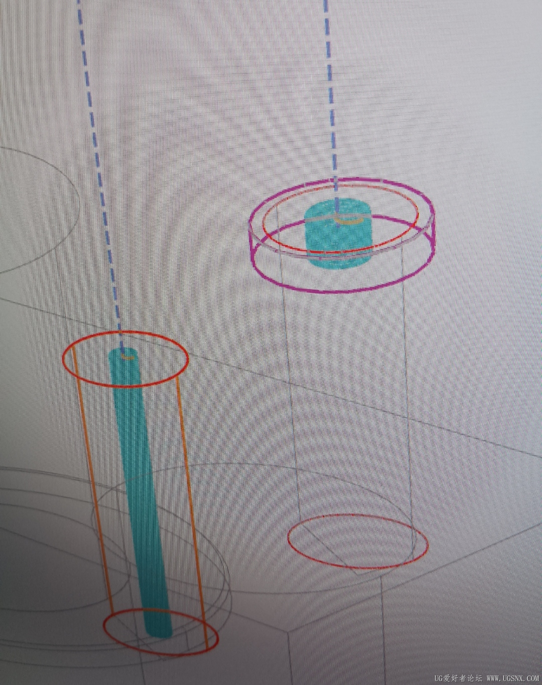

孔铣是基于3D的,你前面加工过,后面选孔铣就是剩余部分的加工,而且孔铣自动分层,比如沉头上面部分和下面部分他分开识别

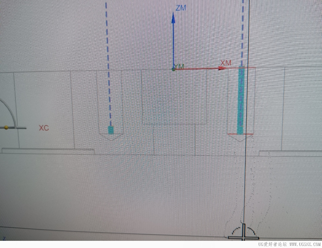

不是沉头孔是10mm直孔,几个孔一起选的,生成刀路,有的只铣上面一截,有的只铣底下一截

这个多半就是模型的问题,如果设计是在同一个方向用相同的指令做的孔,一般不会这样。还有就是导出的时候有问题。

孔的原因  这样的只能手动设置一下

模式改成无
