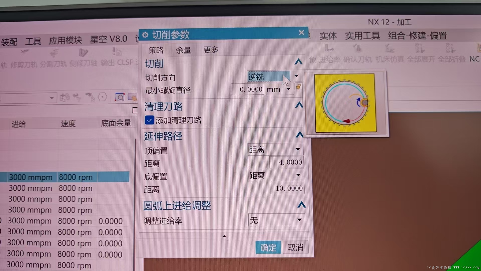

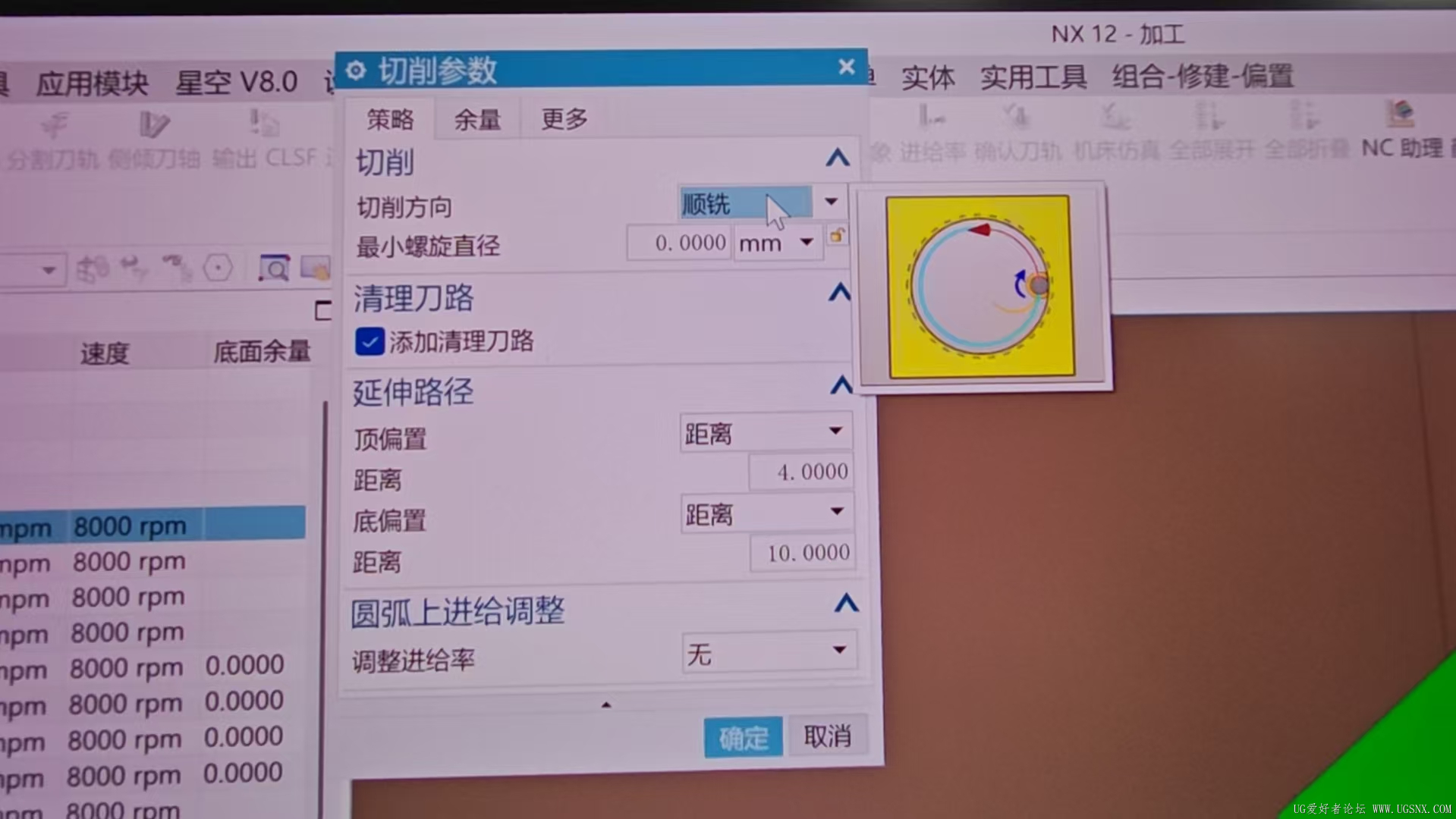

问题如下:孔铣命令里的顺铣示意图在接触点处主轴转向与进给方向是相反的,按照常规定义不应该是逆铣吗?还是说孔铣命令比较特殊?

发表于 2026-7-23 15:58:07 | 显示全部楼层
看论坛一个人总结的,挖是顺铣,铲是逆铣。所以UG没标反。

发表于 2026-7-23 16:03:03 | 显示全部楼层
示意图没错,

发表于 2026-7-23 16:06:57 | 显示全部楼层
图表达的是对的

发表于 2026-7-23 20:05:04 | 显示全部楼层
示意图没问题啊

发表于 2026-7-23 23:59:01 | 显示全部楼层
有没有一种可能是你理解错了,顺铣的概念是依刀具前进方向看,刀具在材料左侧,跟顺时针逆时针没关系

发表于 2026-7-24 09:35:09 | 显示全部楼层
关于铣圆,公顺母逆
