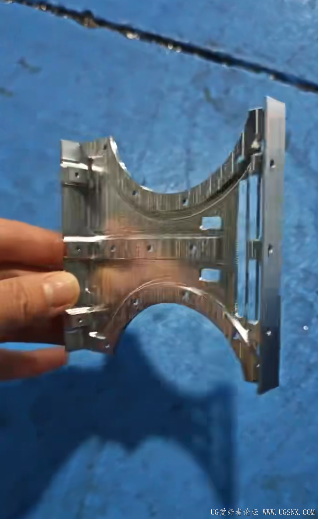

[求助] 哪位大神做过类似的薄壁件麻烦帮忙排个工序

材料铝合金 平面度0.05  垂直度0.03

发表于 2026-6-11 08:42:58 | 显示全部楼层
要加工那几个面搞清楚了吗?否则怎么装夹?夹具要怎么设计才效率高?还时效,看清楚材质是铝合金,时效起什么作用都不懂还时效?在很多信息都不清楚的情况下就敢给人家支招是不用负责任是吗?楼主应该把工程图放上来,要加工那些面,铸件本身的情况是怎样的,量大不大,量大量小的加工工艺是不一样的,这些信息都具备的情况下才好给你支招。

发表于 2026-6-10 09:40:09 | 显示全部楼层
两面开粗,时效、光基准、ab胶水粘外形形位公差一次加工

发表于 2026-6-10 14:27:02 | 显示全部楼层
做小耳朵,开粗整体留量,时效 光基准 ,压耳朵整体精加工,最后在把耳朵去掉就行了

发表于 2026-6-10 22:17:21 来自手机 | 显示全部楼层
方形或者石膏,或者就柱子
