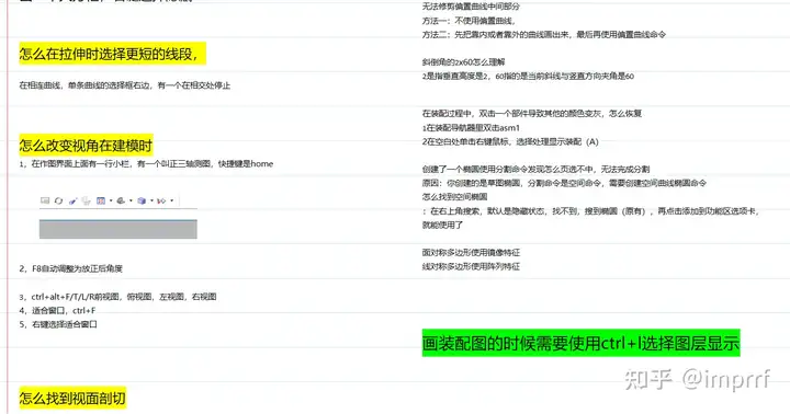

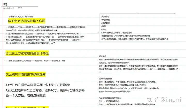

ug 的学习笔记截图
怎么做出螺母帽子上的斜角
画一个圆柱,反向,相交,拔模, 改角度
如果是双面的就设置镜像对称(关联复制——镜像特征)
拉伸——拔模——求交
怎么使用投影
使用投影需要先构建片体,构建片体正常在草图画就行
在草图画完园之后在主页使用曲线选项卡中的有界平面,
或者使用拉伸,选择拉伸为片体不是实体,然后正常投影就行
怎么使用投影曲线,
他的目的是操作不在这一个平面上的曲线,你能看到但是操作不了,比如一个圆柱的竖着的边,确实存在,你也看得到,但是你在创建草图平面的时候操作不了,这时候投影过来就能进行操作了。
怎么方便用阵列特征
点击阵列特征以后直接点击右侧历史记录的旋转和边倒圆,设置需要个数和角度以后点击应用就好了,适用于螺母这种旋转体。很高效,
怎么用扫掠
就是沿着指定方向进行拉伸——沿引导线进行扫掠
怎么插入坐标系
菜单,插入,基准,基准坐标系
怎么取消选择曲线
在已经打开一个主页的功能的情况下,比如拉伸,旋转
不小心点到一个错误的曲线,
1按esc退出当前功能界面
2按x旁边的刷新符号进行重选
3使用shift+鼠标左键点击错误的曲线(正确的,快速的)。
