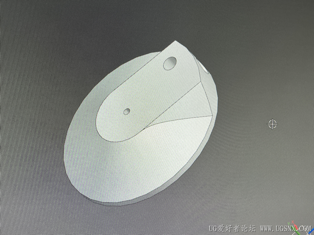

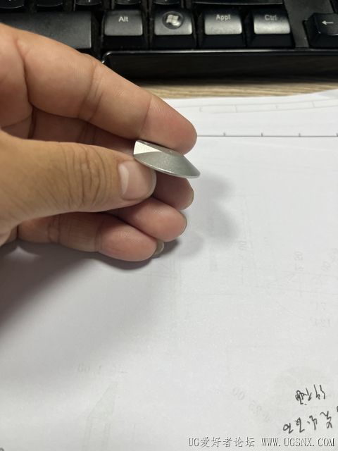

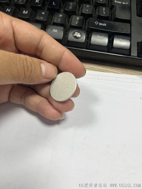

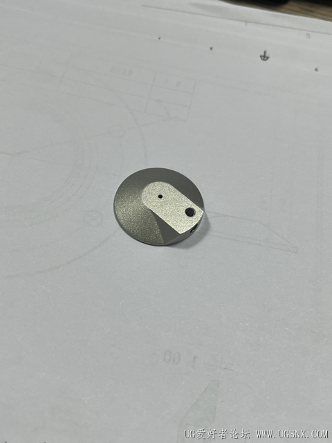

小批量几百个。没夹位。实在想不通

做仿型锁螺丝

几百个,数量足够外发给车铣复合,比你用加工中心翻面划算

方法1:三爪加持棒料,数控铣床加工一侧,取下棒料,车床或线割切断。用胶粘或真空吸盘粘另一侧,铣床光刀切断那边。
方法2: 用车床或走心机加工台阶圆,有孔的那一侧要留够余量,切断后上铣床,光刀切断那一侧,用胶粘或真空吸盘吸住光刀那侧,上铣床加工。

我手上的是样板。。。

你说细一点,把图纸放出来看看,没有夹为是毛坯厚度方向到位了还是厚度余量少。毛坯是方料好是圆形料
