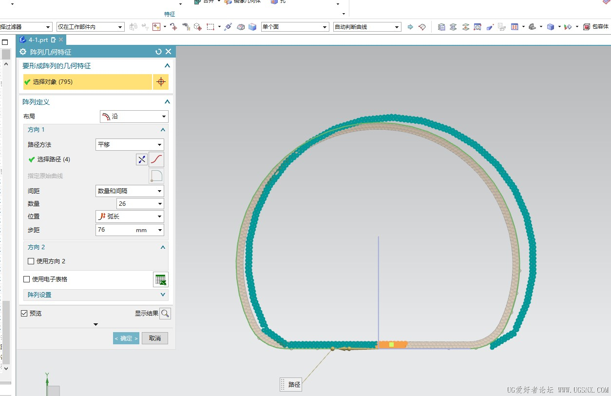

关于阵列几何体    沿    这个方式怎么使用  阵列完  偏离所选曲线趋势  不知道哪里去问题了
这个阵列 没有沿线的趋势走
这个阵列 没有沿线的趋势走

 楼主| 发表于 2026-7-20 14:40:09 | 显示全部楼层
万分感谢  改成偏置就行了   与曲线趋势一样了    再次感谢

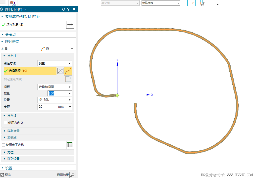

发表于 2026-7-20 13:49:33 | 显示全部楼层
看不出来什么问题,我做了一个和你的不一样啊

发表于 2026-7-20 13:54:44 | 显示全部楼层
把路径方式该成偏置,不要用平移
