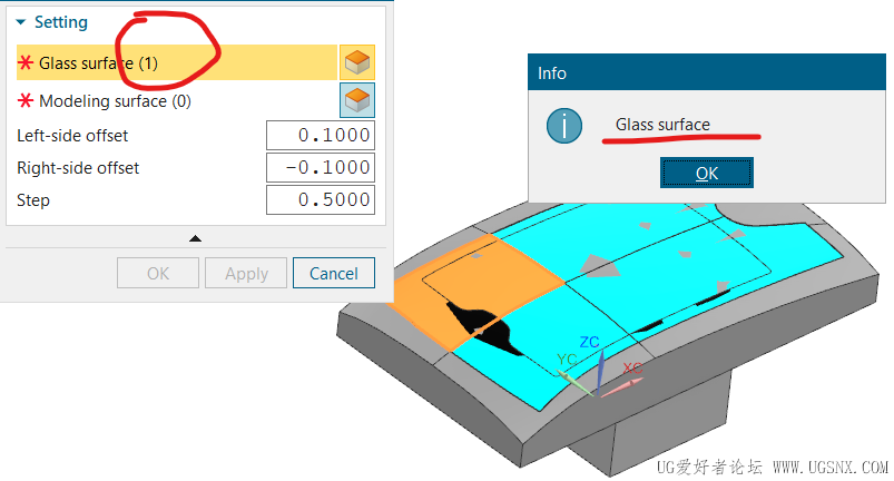

各位大神们,初学二次开发,碰到问题,恳请大家指导。谢谢。
使用C++,NX2506(NX2412也试过了),使用UI创建了个面选择器对话框,编译后,调用dll的时候,
明明已经选择了一个面(UI也显示1了),可是代码返回的对象的size的大小是0,请大家指导一下。
我在initialize_cb()中给面选择器执行了
face_select00->SetLabelString("Glass surface");
在
update_cb()中,
showInfo("Info", label_string);
NX也能弹出窗口显示 Glass surface 字段,
可GetSelectedObjects()返回的就是size = 0,
我用GetTaggedObjectVector("SelectedObjects"),返回的也是0,
然后NX紧接着就抛异常,

详细的错误信息要去日志文件里看。
  1. if(block == face_select0)
  2.         {
  3.   //---------Enter your code here-----------
  4.   std::vector<NXOpen::TaggedObject*> tagged_objects = face_select0->GetSelectedObjects();
  5.   uc1601(std::to_string(tagged_objects.size()).c_str(), 1);
  6.   NXOpen::BlockStyler::PropertyList* property_list = face_select0->GetProperties();
  7.   std::vector<NXOpen::TaggedObject*> tagged_object_vector = property_list->GetTaggedObjectVector("SelectedObjects");
  8.   uc1601(std::to_string(tagged_object_vector.size()).c_str(), 1);
  9.         }
复制代码
我在updata_cb中添加这段代码,选择面后size是能返回1的。
猜是其他地方出错了。得去日志里看才行

我也碰上过getselectedobject的size为0的情况,找过各种方法,最后发现是编译参数的问题,附上我的编译参数。
        /JMC # 调试友好
        /GS # 栈保护
        /Zc:wchar_t # 标准 wchar_t
        /Zc:inline # 标准 inline
        /Zc:forScope # 标准 for 作用域
        /GR # RTTI
        /Gd # 默认调用约定
        /MD # 动态运行库
        /EHsc # 标准 C++ 异常

感谢2位的支持,非常感谢。,
原因找到了,我用的CLion,不习惯VS,没有代码补全,没办法重新安装的VS,
最终的原因试CMake的版本问题,降到VS2019的版本就可以了。
