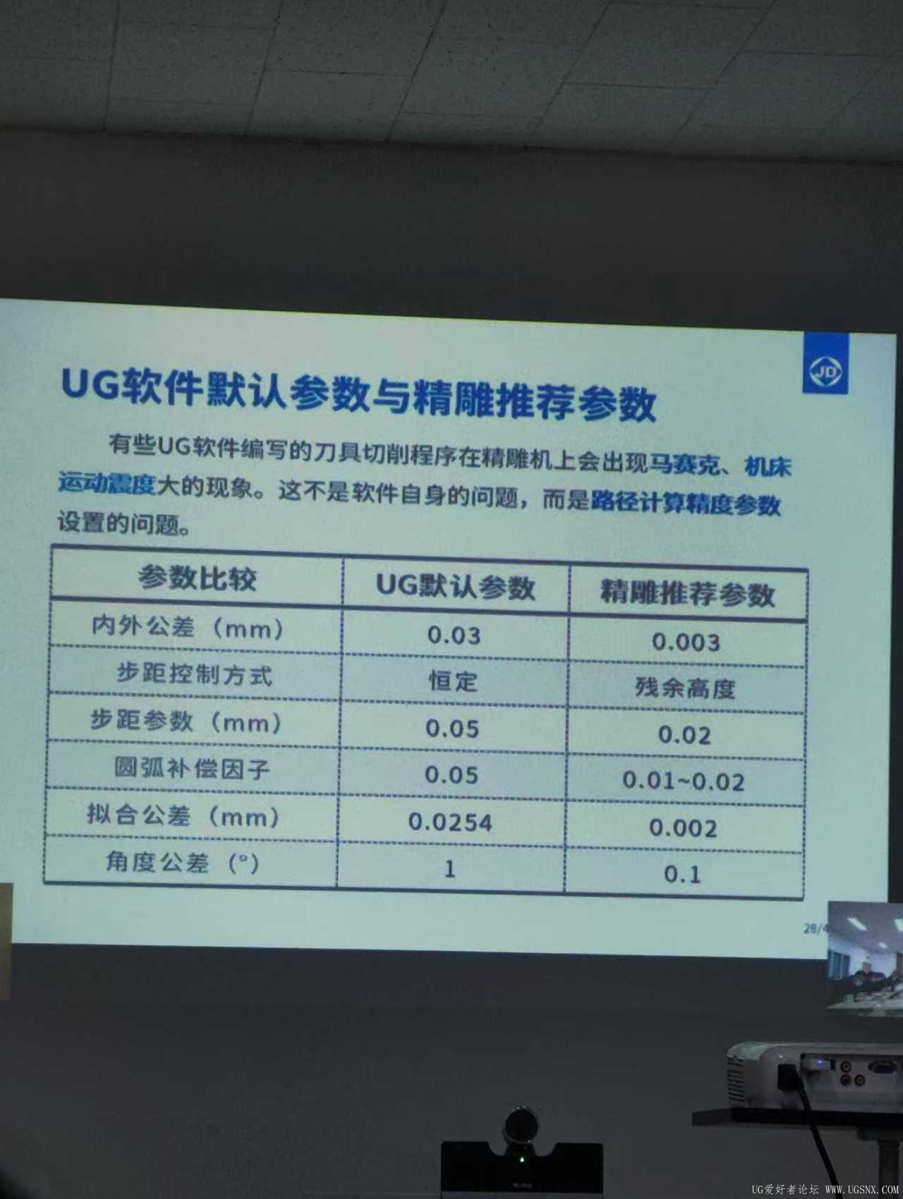

[分享] UG软件编程精雕机推荐参数设置
322
322
发表于 2026-7-25 09:18:35 | 显示全部楼层 |阅读模式
精雕推荐设置,有些设置在哪里改我也没找到,有大佬看到帮忙指定一下,主要是下面三个设置
