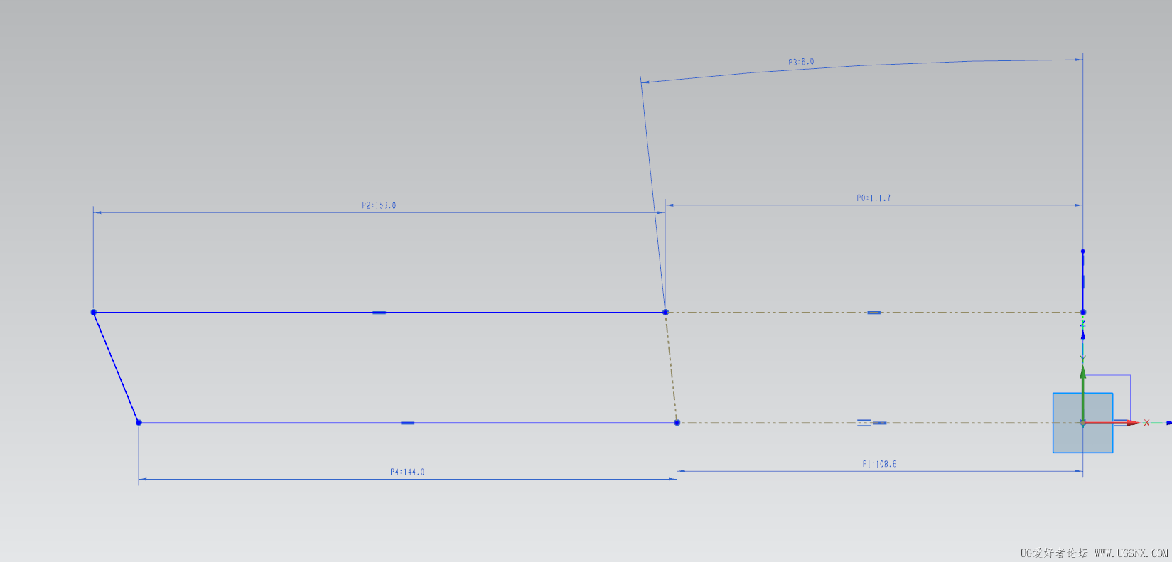

求教上大下小的两个圆,圆心成6度,旋转轴和点怎么找,或者有其他办法可以实现,希望大神回复一下,万分感谢

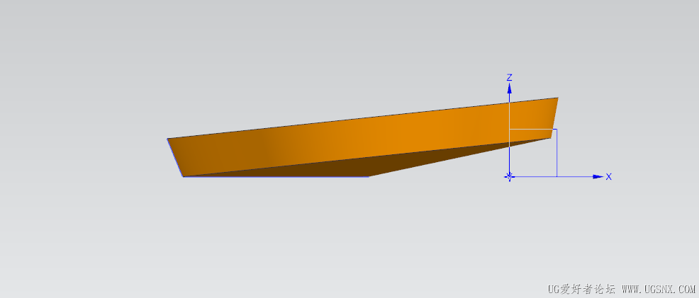

1、上下两条线,分别以各自右端点为中心,旋转生成“片体"
2、再用“通过曲线组”,选择上下两个圆
3、隐藏两个片体
OK了
2、再用“通过曲线组”,选择上下两个圆
感谢大哥,已搞定
