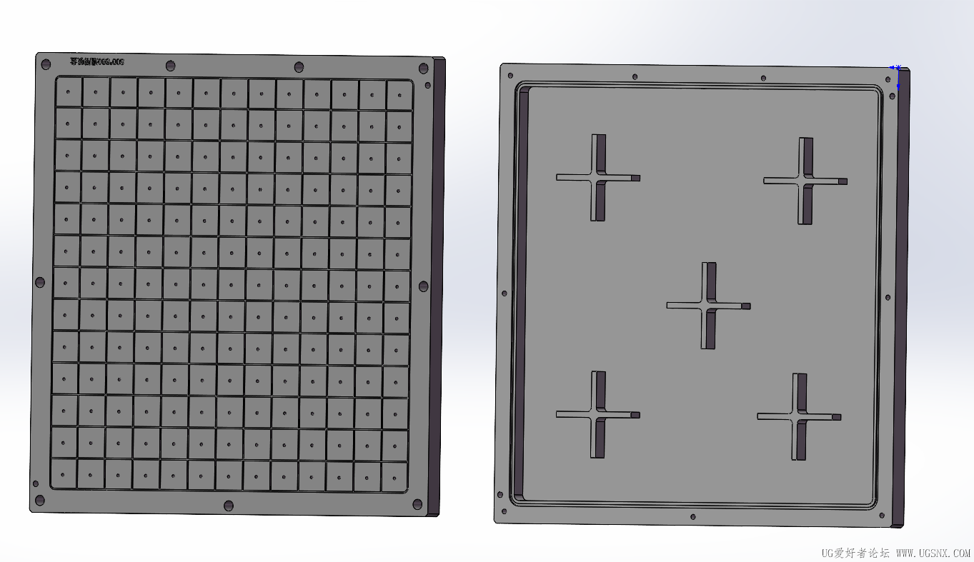

[求助] 帮忙看下 这个吸盘的结构合理吗
195
195
发表于 2026-8-10 20:03:34 | 显示全部楼层 |阅读模式

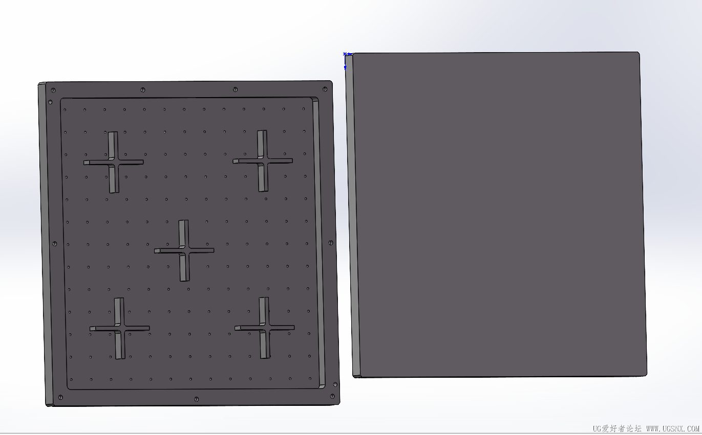

我没用过吸盘  这个是我之前的人画的图  没有用过   看下合不合理 微信图片_20260810200228_70_10.png 微信图片_20260810200249_71_10.png 这是正反两面

发表于 2026-8-11 14:36:31 | 显示全部楼层
螺丝孔不能通,在中间钻一个孔通向真空腔就可以了。

发表于 2026-8-11 08:36:13 | 显示全部楼层
只看螺丝孔布局有点不均

 楼主| 发表于 2026-8-11 13:51:14 | 显示全部楼层
上面的阵列孔 全是通的  我愣是没想明白 怎么密封  所以没想明白  所以问一下

发表于 2026-8-11 15:21:37 | 显示全部楼层
这是什么方法加工的

发表于 2026-8-17 15:49:41 来自手机 | 显示全部楼层
建议你弄仿型的那种,这种不是这漏就那漏,一点都不好用。
