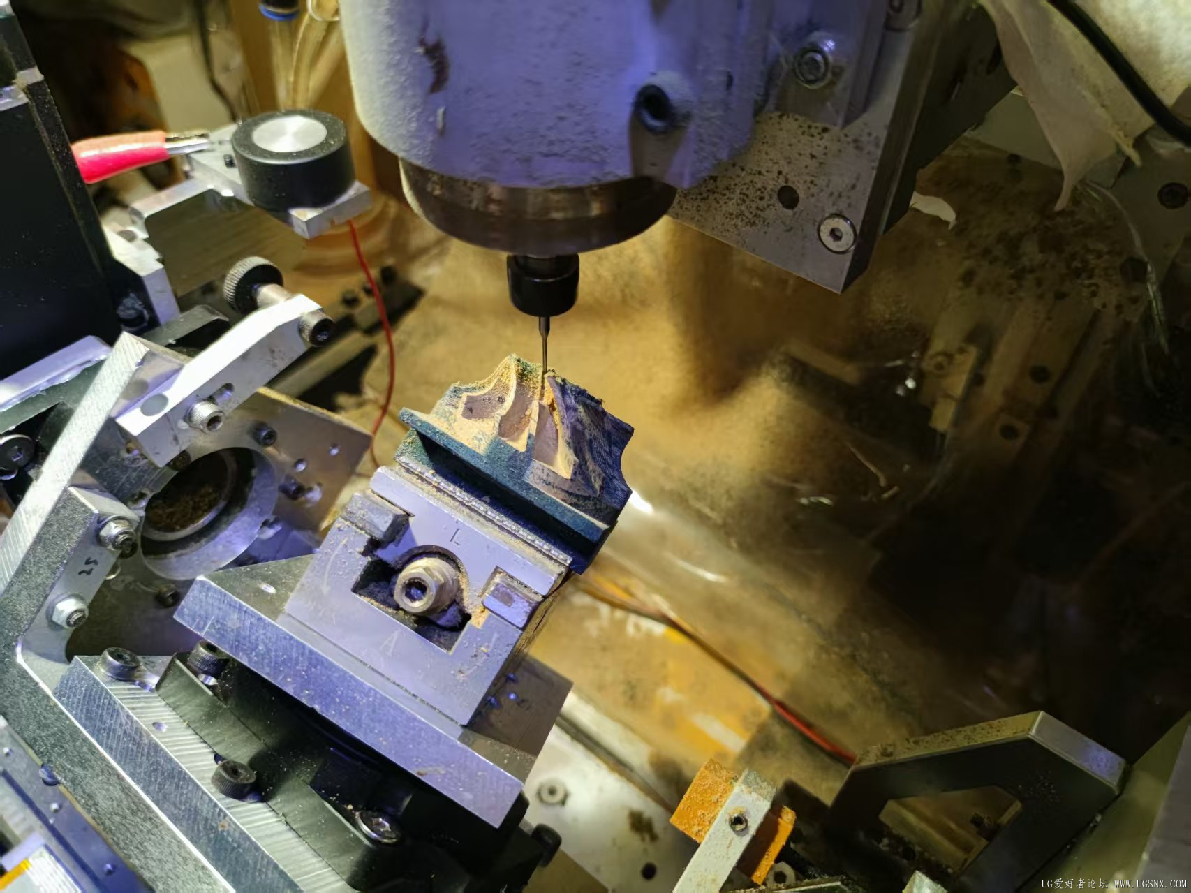

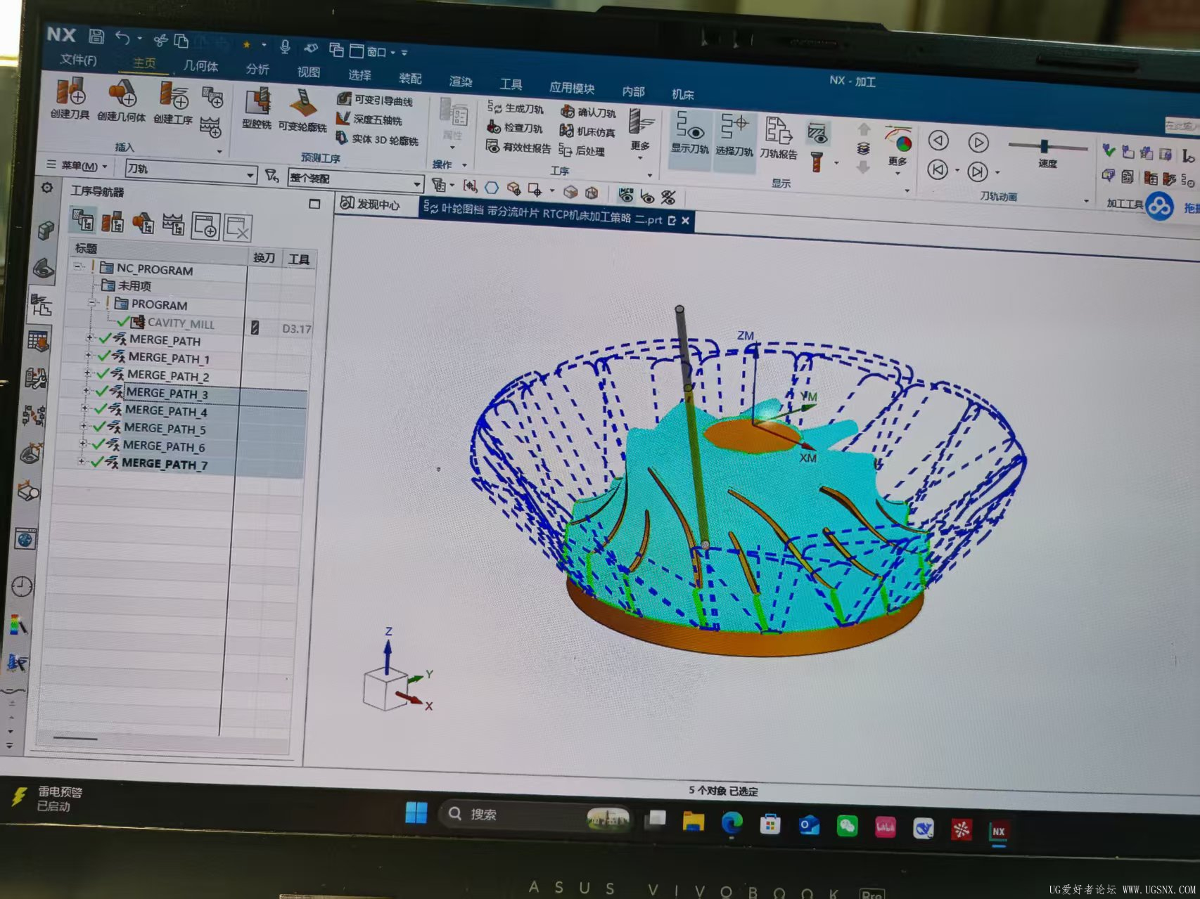

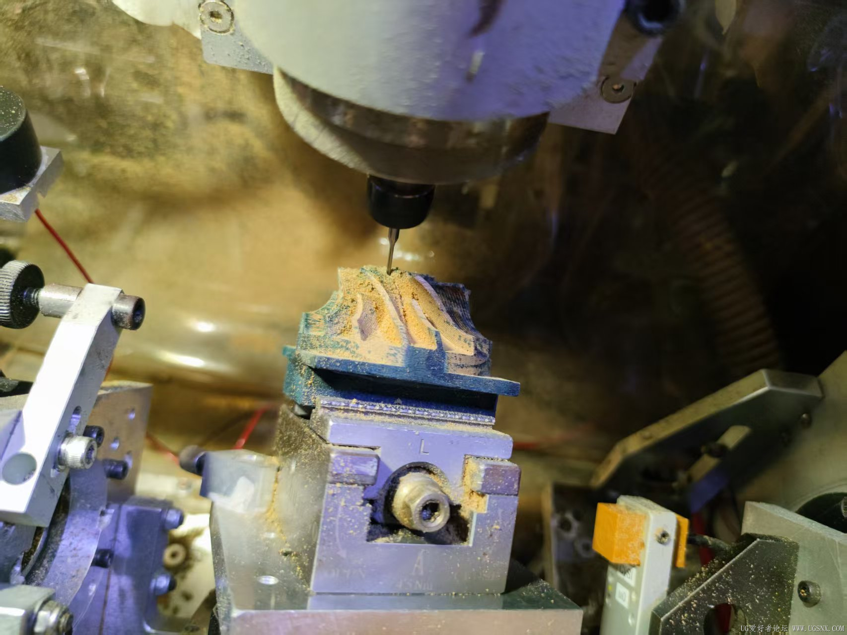

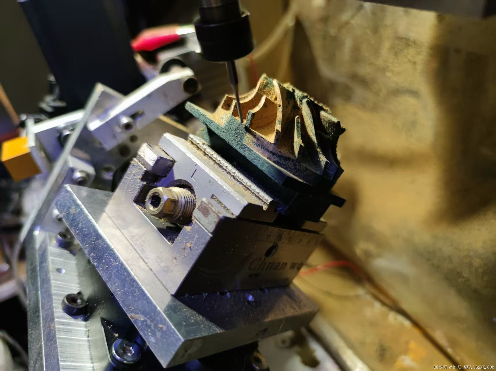

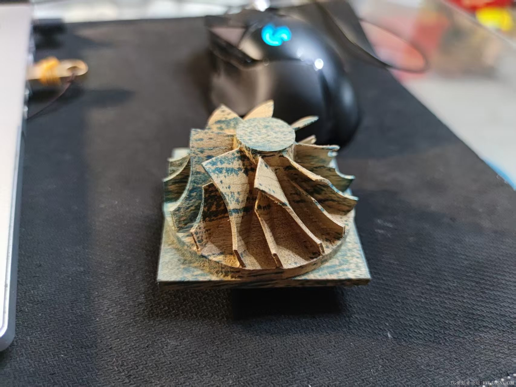

之前雕过一次叶轮 因为后处理的原因 叶轮在走三轴程序时 会输出G43 刀尖跟随严重偏移坐标点  后来总算找到了原因 修改了后处理 然后测试了几个程序 完全没问题了 又雕了一次叶轮 这次完全没问题了 感觉一颗心彻底放下了 一台手搓了块三年的五轴机床 终于可以安心的使用了
感觉不管是制造机床 还是编程画图 调机操机 最难的 对于我这个小白来说 真的就是这个后处理的编写 前后折腾了一年多 从开始模拟都驴唇不对马嘴 到后来可以上VT模拟 最后因为国产系统和VT不匹配 只能上机边测边改 到今天可以放心大胆的编程上机 真可谓历经磨难了

回楼上 这是之前学习制作稳定木 渗透树脂失败了的金丝楠木 没啥用 当替死鬼测试刀路用了
刚把之前的一个MACH3 系统五轴联动机床使用的后处理又修改了一下 一不留神搞了好几个小时 都这么晚了 休息了
