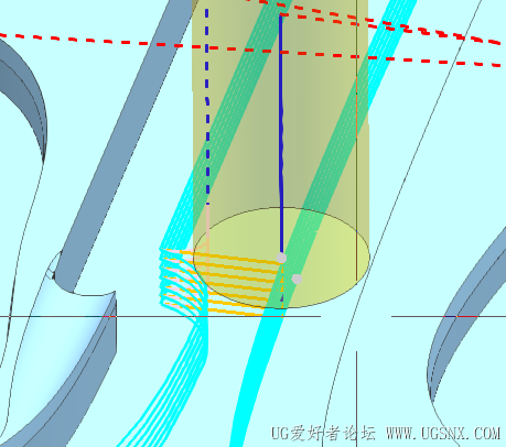

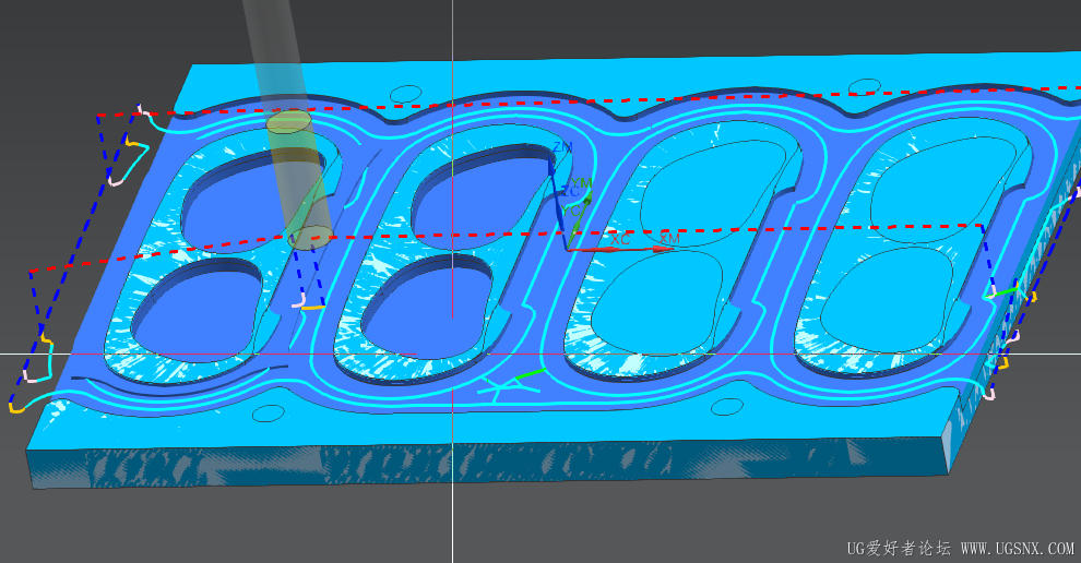

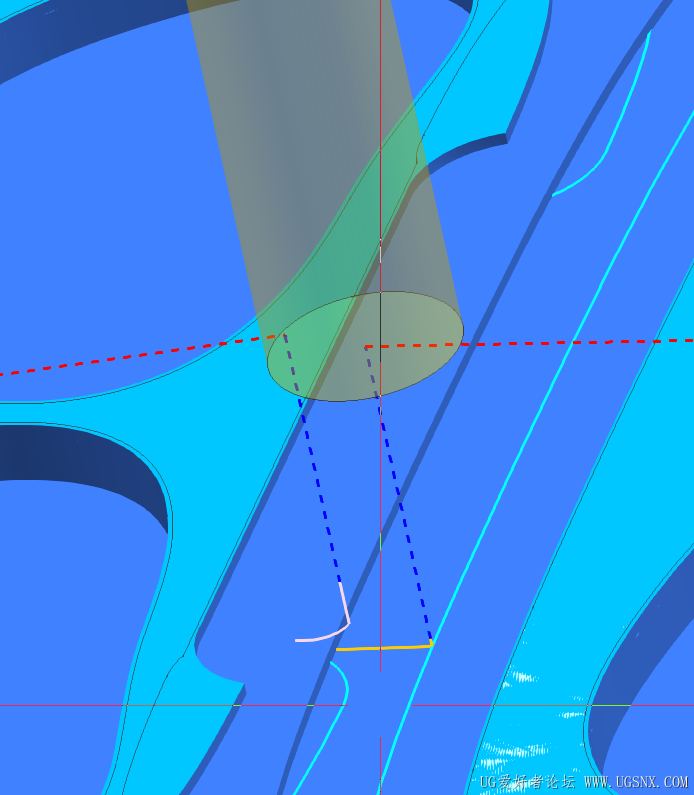

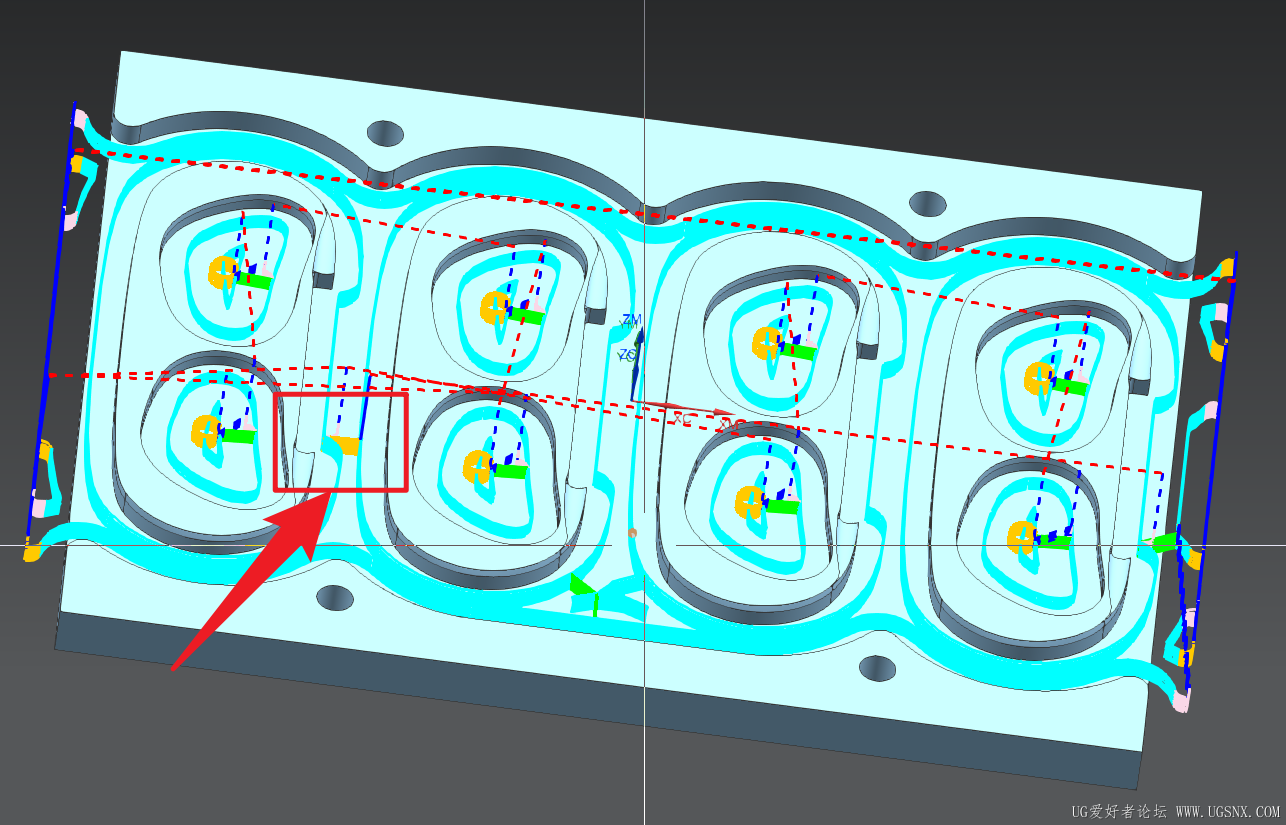

刀路是先走的第二个产品的外形然后再走的第一个产品,尝试过指定下刀点和预钻点,改大安全距离都没用。现在问题是厂里的机器偏摆有点大下刀时候会蹭到壁上边。
想问问各位大佬有没有解决方法,或者能不能尝试吧这一圈的刀路改成螺旋下刀。
附上文件

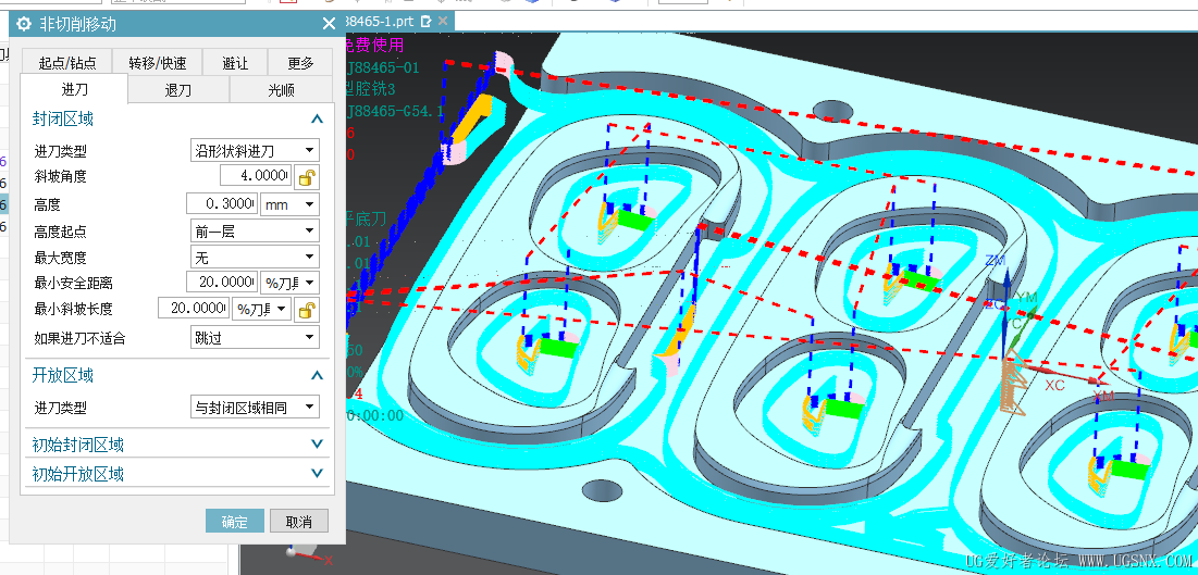

进刀,封闭区域使用沿形状斜进刀,开放区域与封闭区域相同。。退刀使用圆弧
图省事就直接用跟随周边(刀路看着美观但刀路更长)

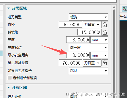

在进刀里,给点最小安全距离,
