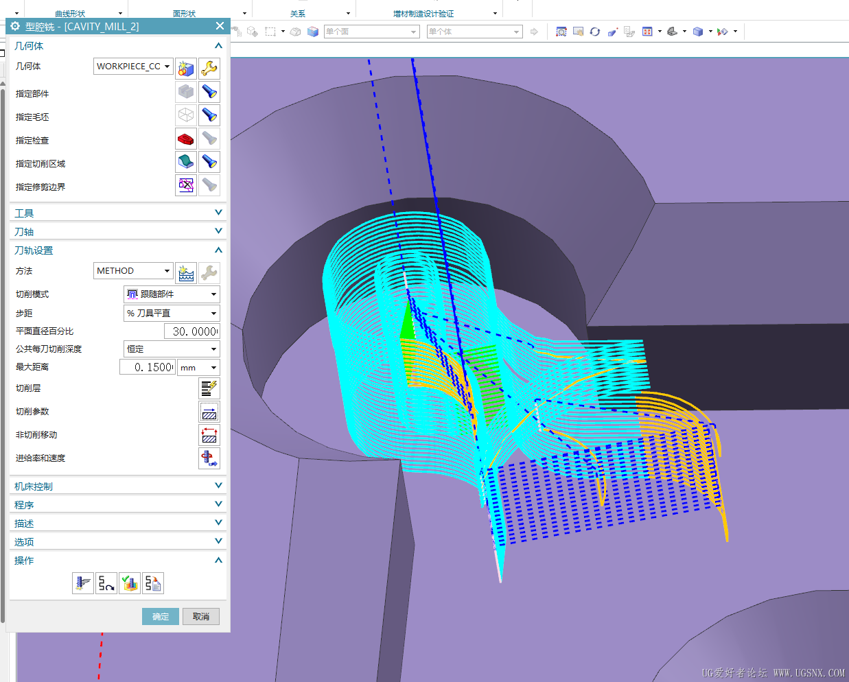

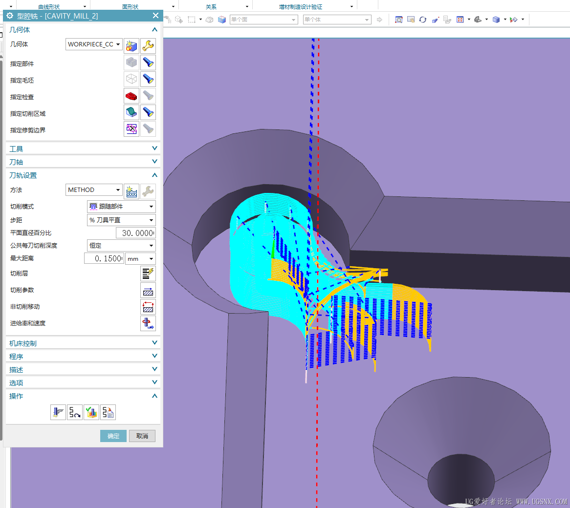

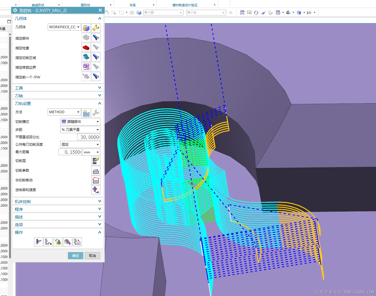

一粗开完以后,这里面角落二粗不知道怎么设置参数是最合理的,跳刀很多,请问大家有没有知道怎么设置参数合理?
最小距离
最小距离
参考刀具的刀路
参考刀具的刀路
基于层的刀路
基于层的刀路
使用3D的刀路
使用3D的刀路

适当加大余量和最小除料量,碎刀路会减少一些

用4MM刀走轮廓,或者跟随部件你的步距给大点

尖角倒C角,刀路会好看很多

一般我们都是打让位孔,这种没二粗

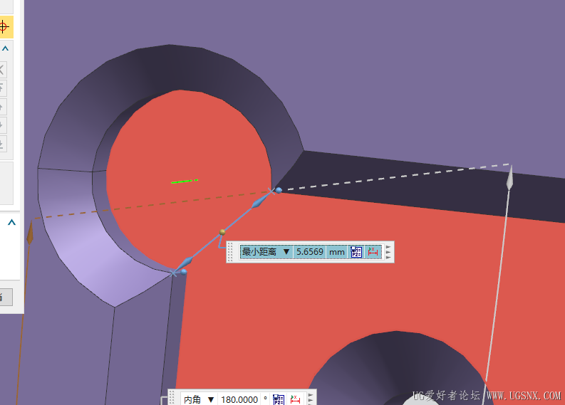

图中的面都没连接,太难受了,必须给他优化了再编程

如果是我干,这个地方直接走孔铣+倒角就OK

这个地方直接走孔铣
