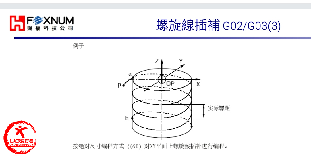

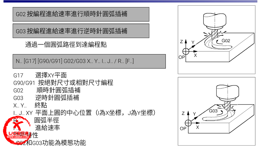

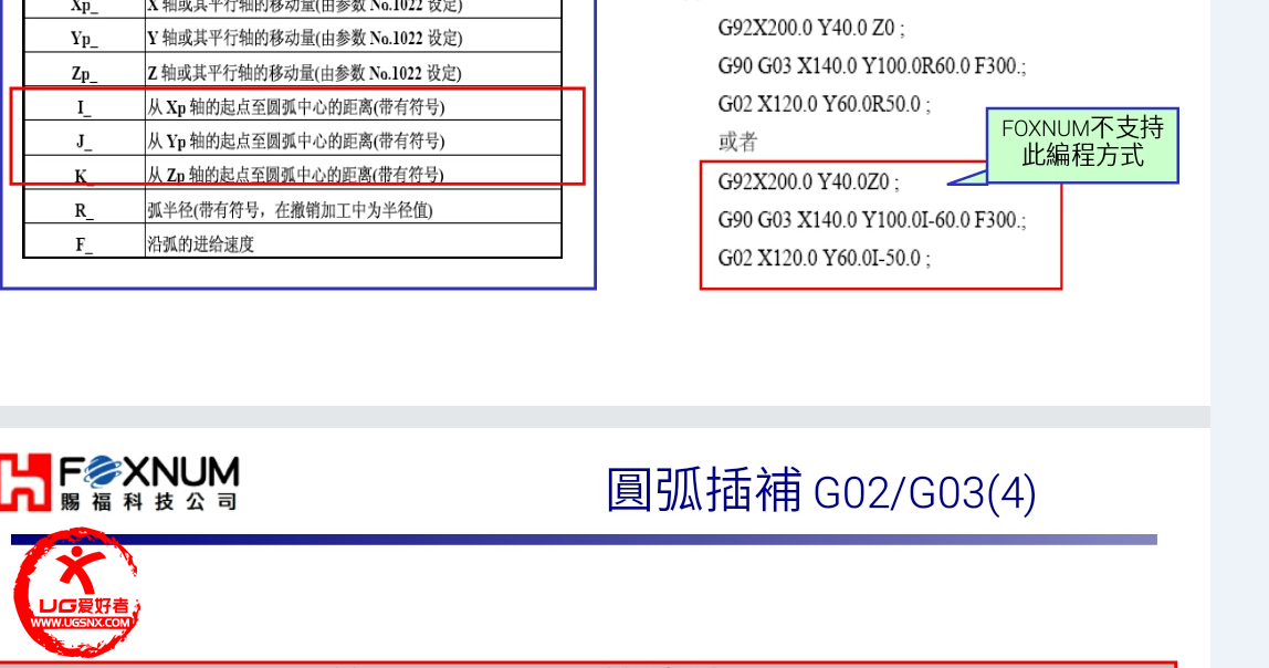

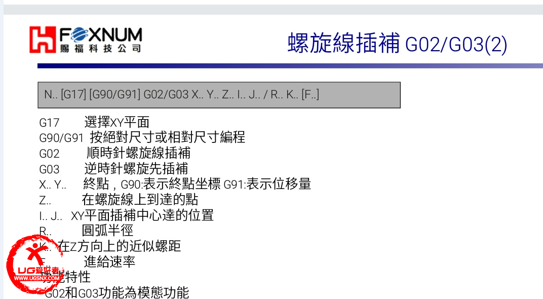

如题 关于foxnum系统G02搭载ijk的圆弧指令 用UG后处理怎么设置啊? 它的ijk和发那科的含义不一样 用R又不能走大于180度的圆弧 该怎么设置后处理才能让机台执行大于180的圆弧呢? 用G91+IJK的方式也试过了 不行 编程说明 如图

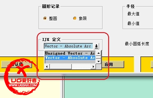

这种IJK是指圆心坐标?那就捕捉圆心坐标嘛。
用R可以设置为象限圆输出就OK。
R也可以表示大于180度的圆,大于180度R为负值,只不过R不能表达整圆。

这里的最后一个估计是你要的,我也不清楚你要的格式是怎样。。。
