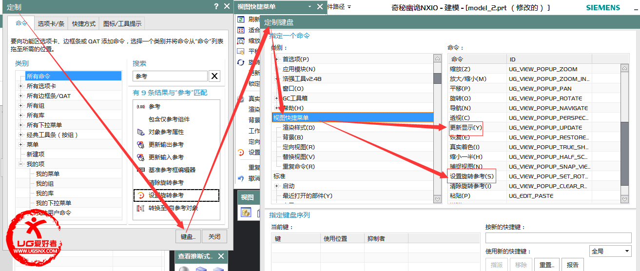

今天看了老叶的这个帖子http://www.ugsnx.com/thread-5265-1-2.html
在调出来的那个工具条里,还有设置旋转点,更新显示都是我常用的,一直都想给它们设置快捷键,可在UG9.0里面找不到这个工具条啊。

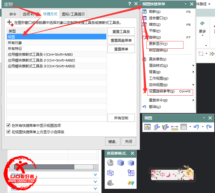

至于快捷键:

 楼主| 发表于 2015-2-5 10:55:00 | 显示全部楼层
奇秘幽诡 发表于 2015-2-4 22:22
至于快捷键:
非常感谢你的帮助,那个快捷键我找到了并且设置好了。

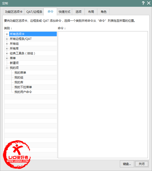

就是在定制的地方我发现和你的不一样,你的有搜索,为什么我的没有。
就是在定制的地方我发现和你的不一样,你的有搜索 ...
因为我那时UG10.0了,在10.0讨论区下载的.
{:}在一些细节上会喝9.0有些差别
