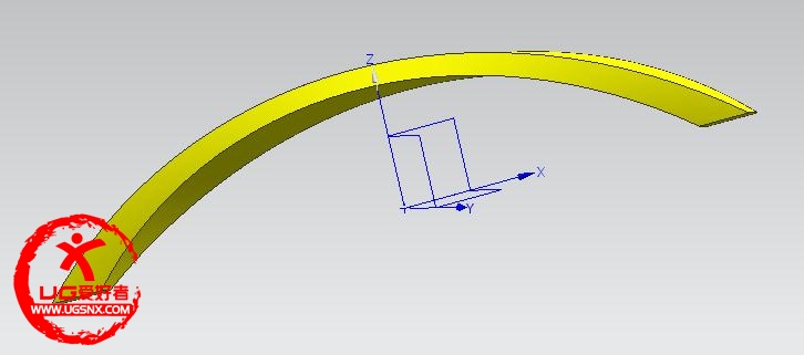

发表于 2015-6-25 10:22:58 | 显示全部楼层 |阅读模式
缝合后
缝合后
缝合前
缝合前
缝合之后,为什么变样了?????
求指教,谢谢

发表于 2015-6-25 10:37:16 | 显示全部楼层
这种情况一般都是精度公差造成的,UG缝合的时候,不要以任何理由去更改公差。
如果你没有更改,说明它这个片体本身就已经有公差了,先不管它公差怎么来,现在你去把这几张面重新做过。
注意:一但你的片体产生公差,你就算是抽取出边缘曲线等,这些曲线也都还是存在公差的。

 楼主| 发表于 2015-6-25 10:48:16 | 显示全部楼层
如果你没有更改,说明它这 ...
谢谢,这就试试。

 楼主| 发表于 2015-6-25 11:06:09 | 显示全部楼层
如果你没有更改,说明它这 ...
刚刚试了一下,重新画的面(按照原先的线框,通过曲线网格生成的),但是缝合之后还是原先那样,公差没改,谢谢谢

发表于 2015-6-25 13:05:28 | 显示全部楼层
jyliang 发表于 2015-6-25 11:06
刚刚试了一下,重新画的面(按照原先的线框,通过曲线网格生成的),但是缝合之后还是原先那样,公差没改 ...
你没看我最后一句话。

发表于 2015-6-25 13:31:48 | 显示全部楼层
有的时候曲面缝合就是会出问题,怎么做都不行,可能这个曲面在极其隐蔽或者细小的地方存在着自相交或者褶皱
你可以通过分析-检查几何体 来检查一下,尽量把曲面做顺就不容易缝合失败
