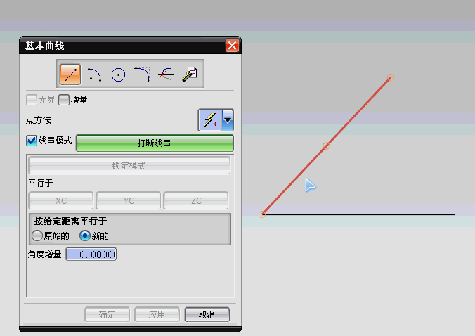

两直线的平分线快速做法 如题,用基本曲线命令,画好两根在同一平面的直线后,先点第一根直线,再点第二根直线,便可以得出两直线的平分线。 不懂的我这里做了个小教程,可以下载看看。这些都是小技巧,平时挺实用的。

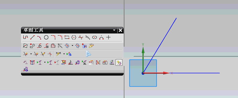

呵呵,这个和草图中的派生直线差不多的道理。

附上建模和草图中的做法

恩.利用点击线不光能做出平分线,还可以做平行线  垂直线 等等...本人很少用草图,喜欢用基本曲线来画..好处是方便,而且无参数
