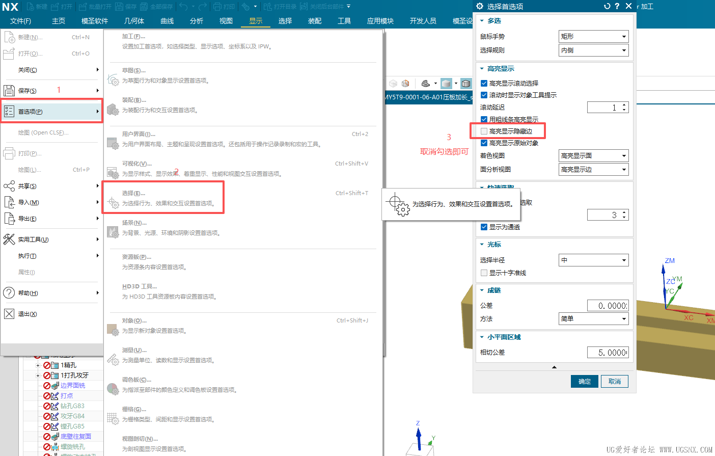

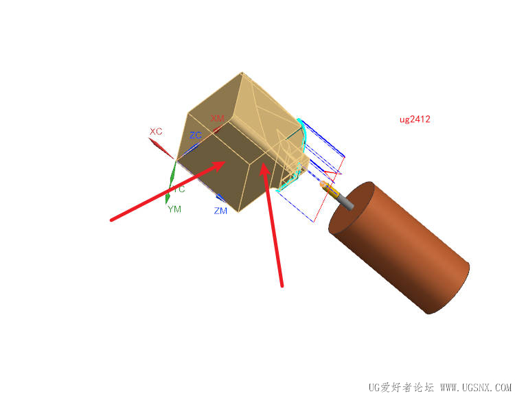

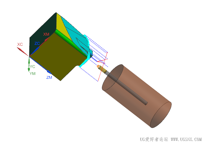

请教大家一下,在ug12.0点击操作,显示刀轨没有隐藏线,但是在ug2412,版本点击操作,显示刀轨有隐藏线,这个隐藏线怎么关闭呢

发表于 2025-10-15 11:17:30 | 显示全部楼层
按图片中的操作即可

 楼主| 发表于 2025-10-15 13:06:52 | 显示全部楼层
WWKK 发表于 2025-10-15 11:17
按图片中的操作即可
感谢感谢,就是这个位置取消就解决了。
