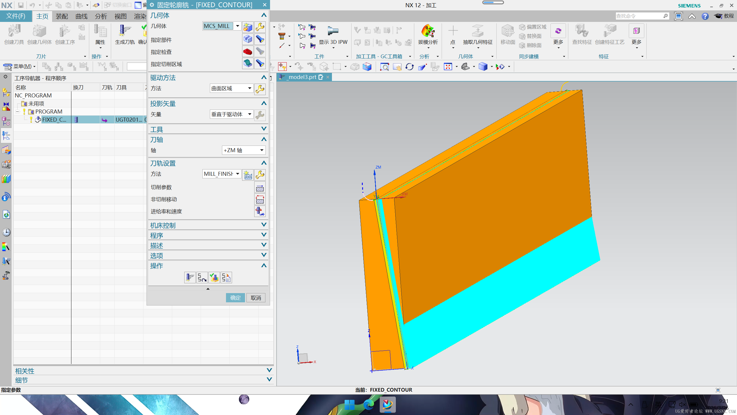

为啥要保留下半部分的 刀轨不对啊大佬们   根本切不下去 _model3.prt (206.22 KB, 下载次数: 8)

 楼主| 发表于 2026-3-26 09:24:43 | 显示全部楼层
就现在又变成这样子了 为啥右上方切不到欸
 楼主| 发表于 2026-3-26 09:29:02 | 显示全部楼层
现在变成这样了,上方的想去除的材料没有被刀轨覆盖咋办 Siemens NX Screenshot 2026.03.26 - 09.21.54.06.png

发表于 2026-3-26 10:22:54 | 显示全部楼层
先用型腔铣开一下粗不就好了。或者换更大得刀具完全覆盖掉阿

发表于 2026-3-26 10:26:04 | 显示全部楼层
要么改用大刀    要么改策略   用型腔铣

 楼主| 发表于 2026-3-26 12:35:01 | 显示全部楼层
Siemens NX Screenshot 2026.03.26 - 12.31.17.47.png 哦哦哦但是现在我换了个方向了 这个刀轨一直都从很高的地方开始切 怎么样才能往下一点挨着平面啊
