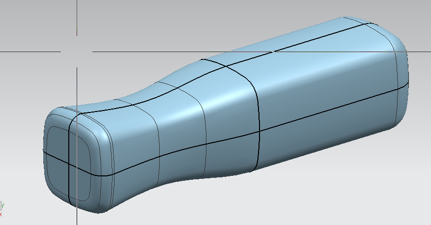

第二个补面作品,我用的是扫掠完成了,不知道对不对,这样补出来的效果不知道大家认可没有。就当练手了,有懂的兄弟,帮我解说一下下,我可不希望看到大家说,学习了,学习一下,感谢之类的话。

不知道这样怎么样
这边用圆好点
这边用圆好点

拉两个相切面出来,用通过曲线网格就可以,另一边画一个圆,N边曲面,同样用通过曲线网格
