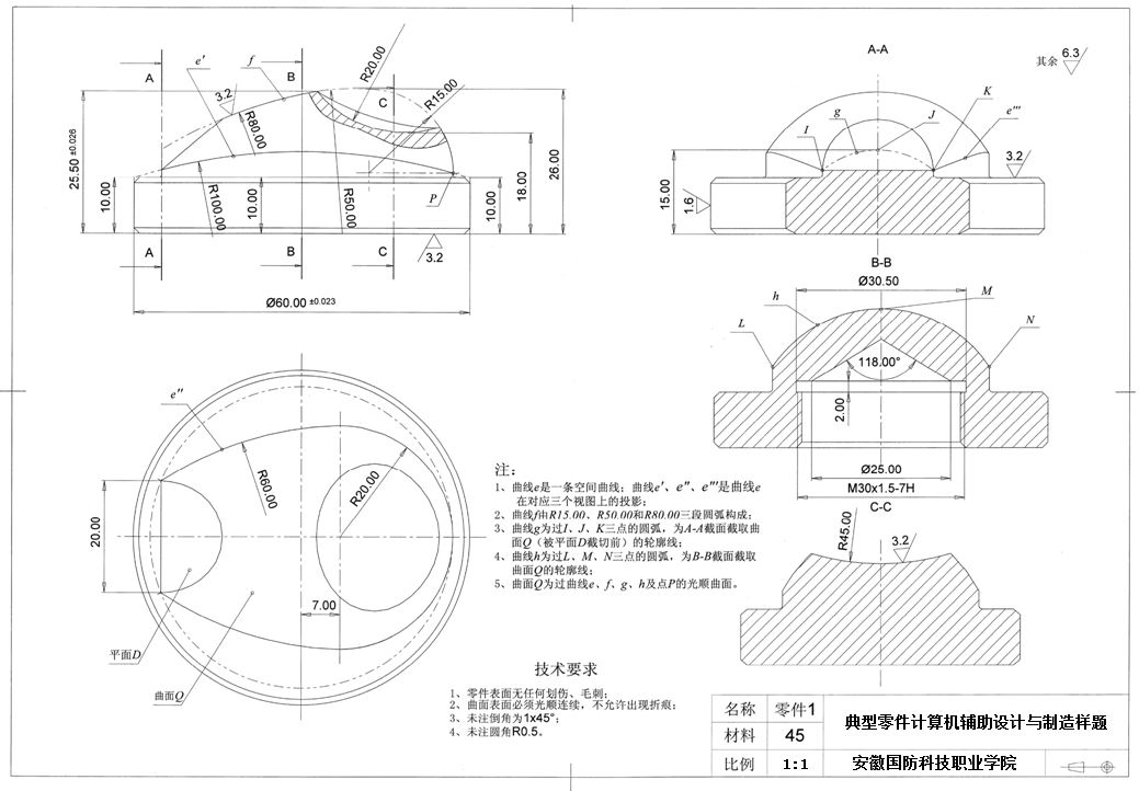

只用组合投影做出一点摸索不出来了,求大神指教

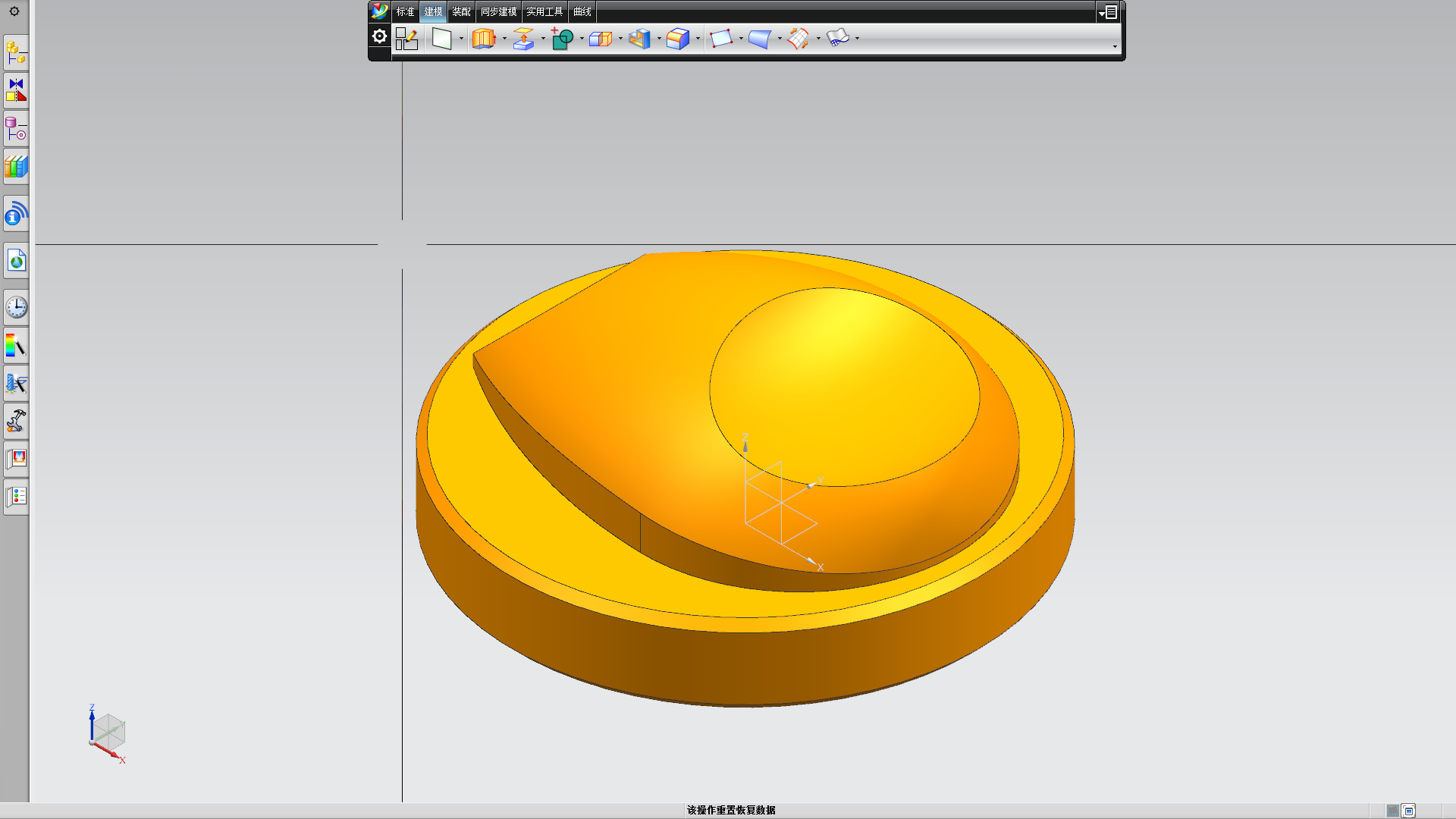

有点闲做给你做一下,有图有PRT;有两个问题:1.图中平面D少尺寸,我随便给了个角度;2.图中M30X1.5的螺纹孔的深度没有,看着和最大圆高度一样,但没说清楚。
CADCAM实训.zip

真像附图1
