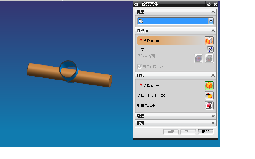

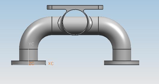

怎么剪裁掉圆柱内的物体

发表于 2016-1-14 14:26:44 | 显示全部楼层
删除面,你这个建模思路需要调整一下

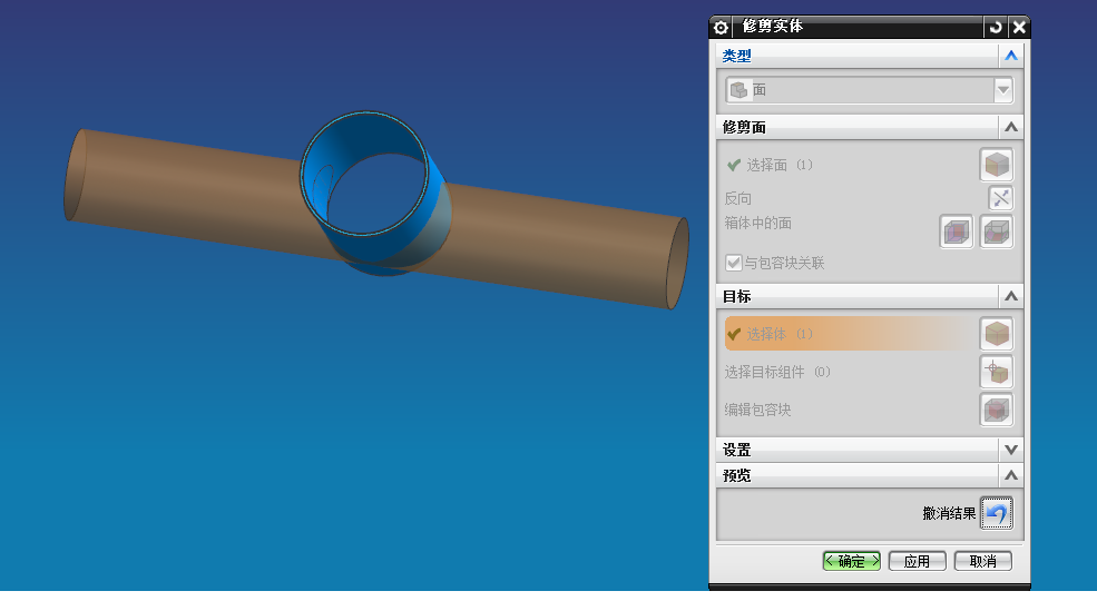

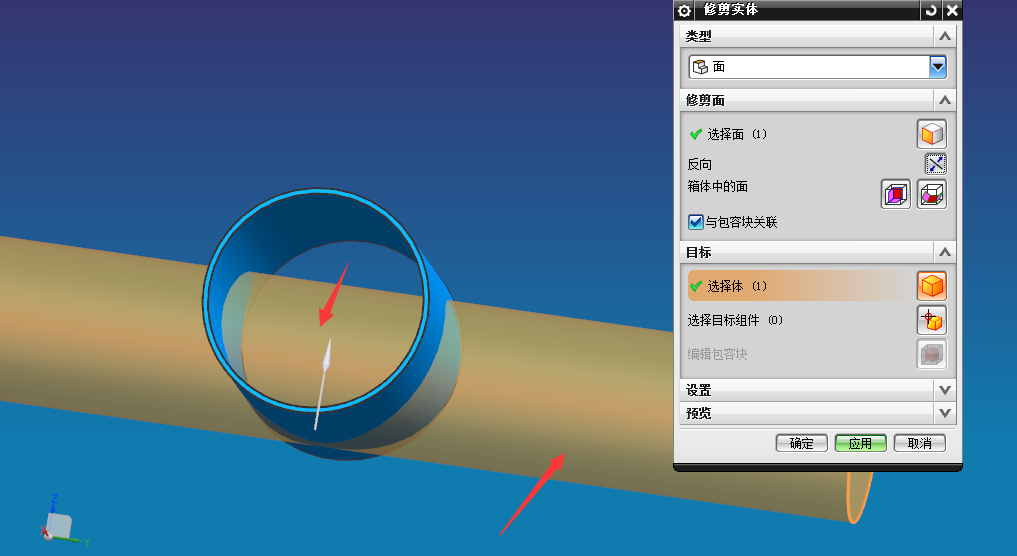

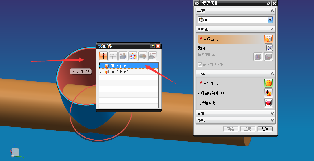

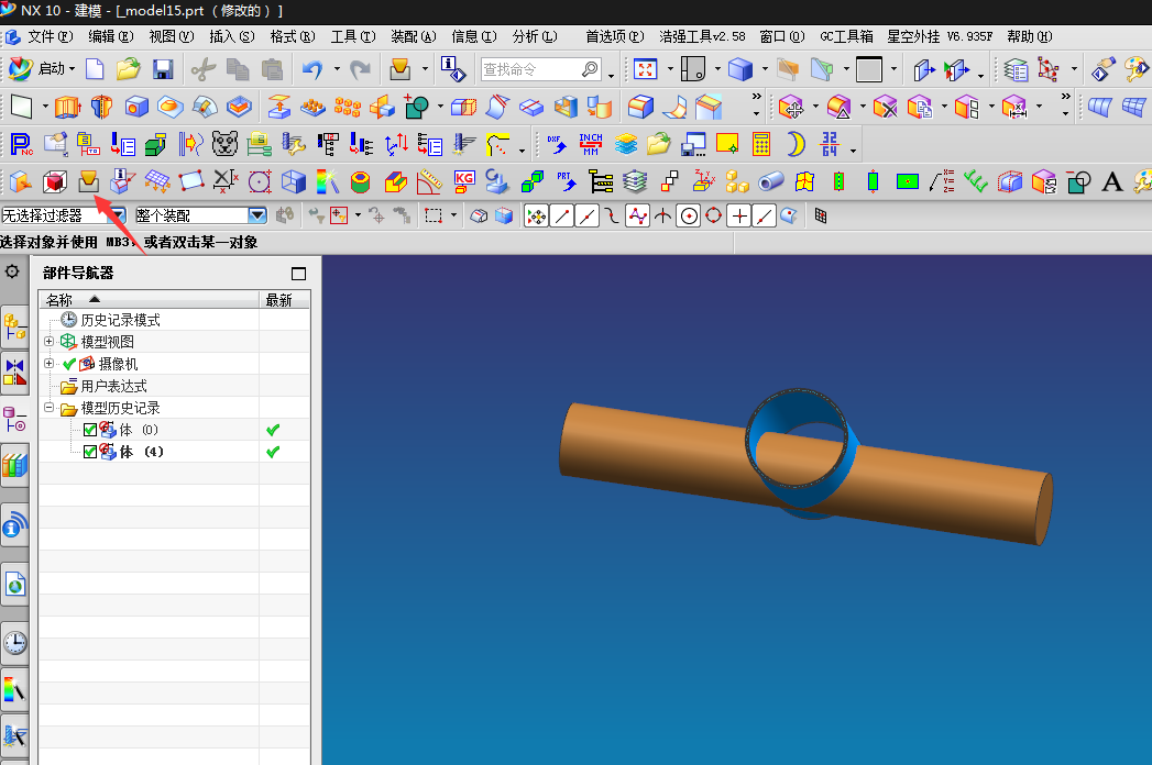

发表于 2016-1-14 15:07:27 | 显示全部楼层
最新的浩强v2.58外挂好像有这个功能!
如下图操作!很快的!
