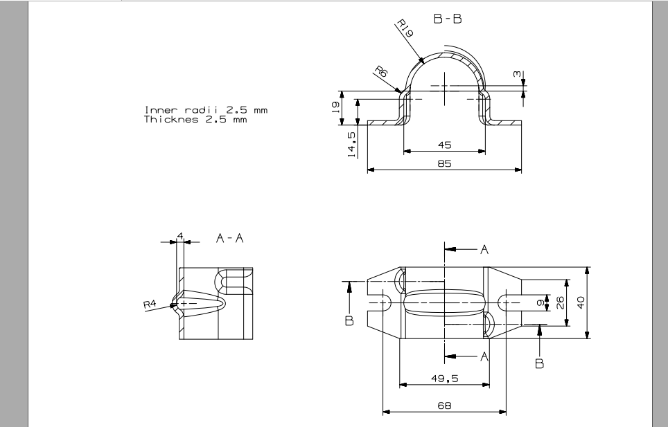

题目要求如下:
1,先不画顶部半月形,左右两侧凸起物相距24,体积=12949.4
2,改宽度85→70,改顶部半径19→22,左右凸起物形状不变,体积=12391.1
3,加上半月形,体积=12881.2
4,改半月形半径4→5,深度4→3,体积=12657.3
第一步会,但是第二步就怎么都不会改,应该是第一步方法就不对,求指教!
357

这个不是标准图纸,先看右下角,然后再看左边和右上两张剖面图。

改是什么意思?两边直接加7.5MM吗? 修改顶部的尺寸?

原先宽度85mm,通过表达式把85改成70,使宽度变成70mm

这个题目用优化一步就可以了
