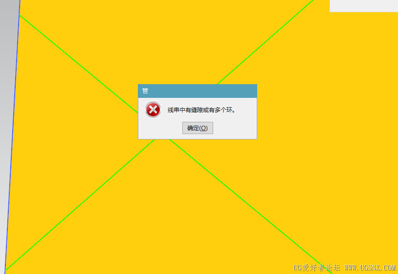

UG用管道扫掠的时候经常出现   线串中有缝隙或多环   我也知道确实是有缝隙 但是不知道如何解决
网上说的 改公差我也试了 但是没有用
我是用的螺旋线命令,但是生成的曲线本来就不是圆滑的
不知道大家遇到这种问题都是如何做的

发表于 2016-4-15 16:22:46 | 显示全部楼层
检查下螺旋线是不是分段的 或者改下公差、、

发表于 2016-4-15 19:30:01 | 显示全部楼层
螺旋形与直线相接处不能那样的尖角连接,否则管道会失败。就如你图片中那样,解决办法:用“曲线长度”命令把螺旋形与直线缩短一点。然后用“桥接曲线”命令做出螺旋线与直线连接部分,最后管道即可 1.png
