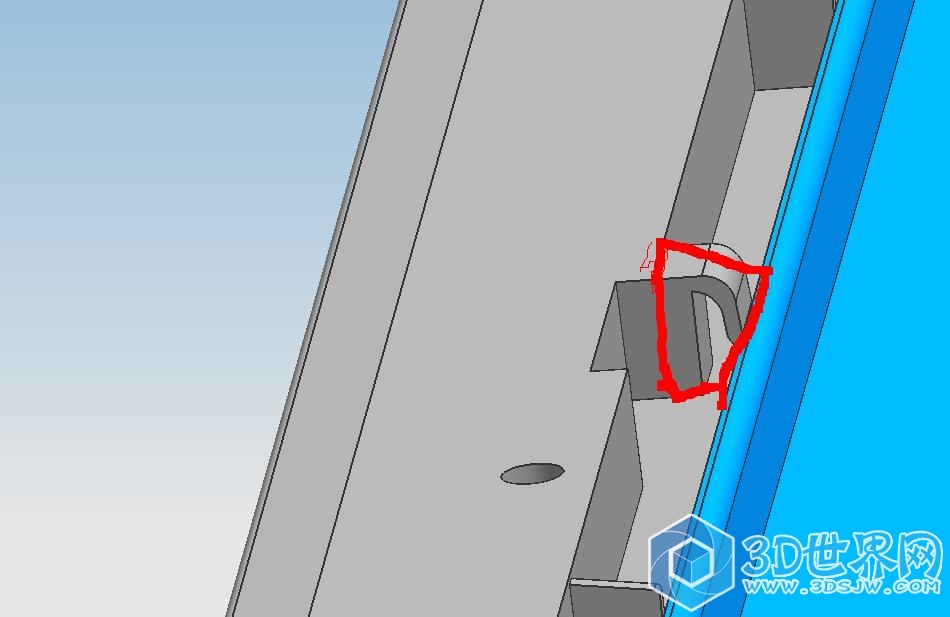

{:sad:}就是把红色画的这个钩子去掉

这个可以用替换指令 直接替换掉,也可以画块求差或者做片体分割了删除
不会的话把PRT文件上传上来帮你去掉。

画根线拉伸切除{:}
不会的话把PRT文件上传上来帮你去 ...
用替换解决了 谢谢帮助!
