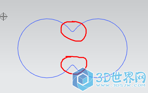

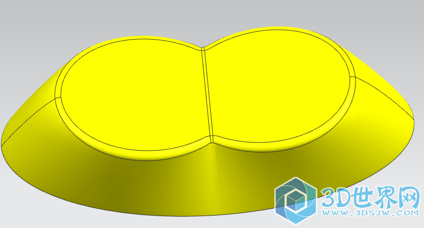

不能终止面倒圆,先对相邻边缘倒圆以减小半径
倒圆角都不成功! 求大神指导!
倒圆角都不成功! 求大神指导!

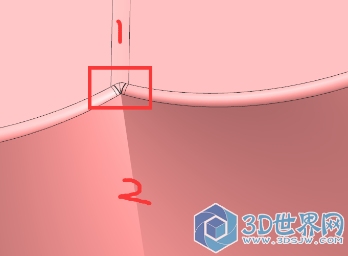

发表于 2016-8-16 08:50:54 | 显示全部楼层
给1倒圆角、
由于2这里的尖角存在导致直接倒圆角出来的圆角质量非常有问题哦。

 楼主| 发表于 2016-8-15 08:36:26 | 显示全部楼层
不是啊 , 我这个是两个片体缝合的 。 之后想倒角 。 选择任意一个边都是这样 。也选不出完整的轮廓线

酱爆 发表于 2016-8-16 08:50
给1倒圆角、
谢谢大神!
107
1133
1133
发表于 2016-8-16 11:12:53 | 显示全部楼层
首先这里草绘的时候去除尖角,可以倒一个小圆角,这样后边做出来的曲面就可以比较圆滑,当然后边的倒角做的就可以很顺利了
草绘去除尖角
草绘去除尖角
