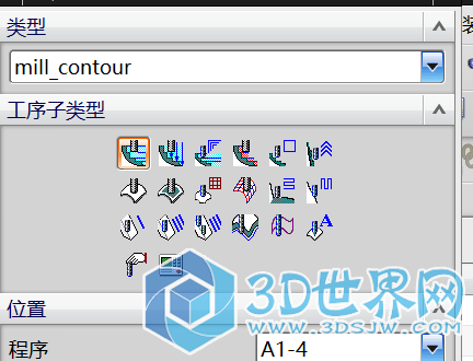

发表于 2016-11-8 22:22:13 | 显示全部楼层 |阅读模式
下面的图片
43
242
242
 楼主| 发表于 2016-11-8 22:22:40 | 显示全部楼层
这些图标太小了

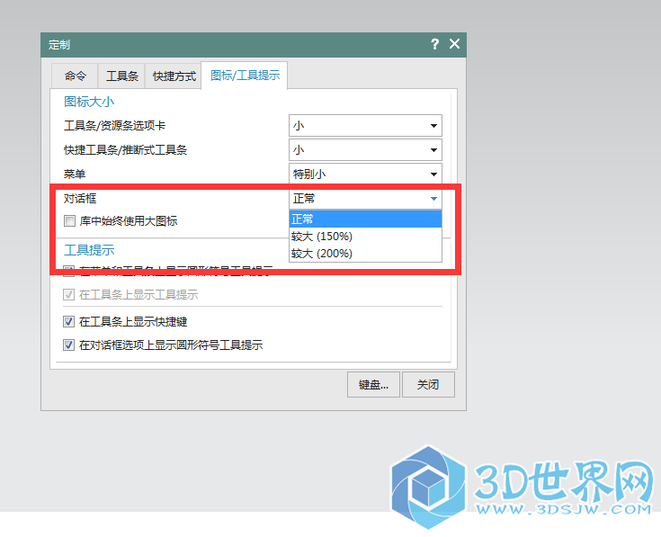

发表于 2016-11-9 15:34:04 | 显示全部楼层
QQ图片20161109153521.png 楼主在定制里改。。

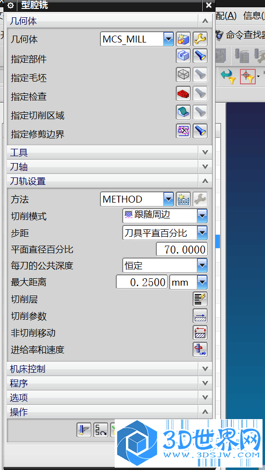

 楼主| 发表于 2016-11-9 22:21:41 | 显示全部楼层
我最正经 发表于 2016-11-9 15:34
楼主在定制里改。。
我的是8.5的..没有这个对话框选项啊..

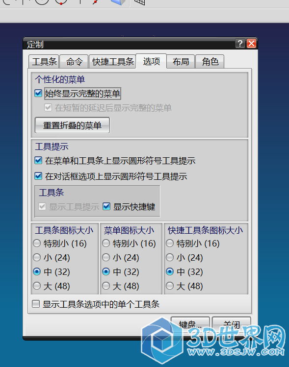

 楼主| 发表于 2016-11-9 22:35:05 | 显示全部楼层
我的是8.5的.定制里好像没法这些图标大小
