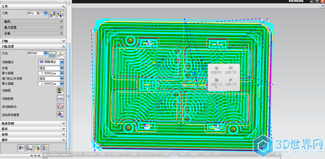

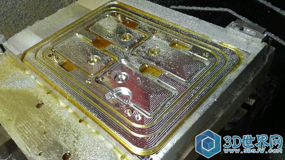

型腔铣严重过切 铣了个半圆给我  图档是好好的不是烂图

用UG编程就是要仔细检查啊,不过有时候软件不明不白的过切很烦人。你是用什么模式的加工方法,跟随周边还是跟随部件,有时候用跟随周边会过切,建议能用跟随部件尽量用跟随部件
