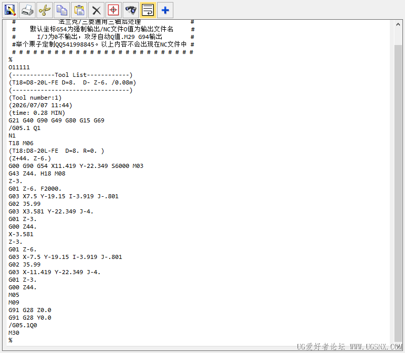

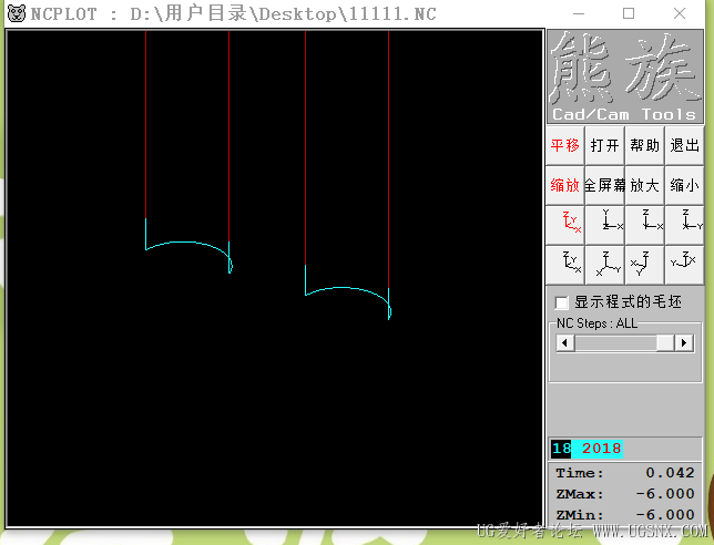

求大神解惑UG看刀路没问题  后处理后就变半圆了   实际效果图以传

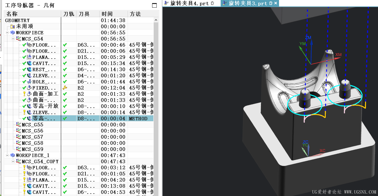

发表于 2026-7-7 13:19:31 | 显示全部楼层
说明加工特征下面就是圆柱,后处理出来圆弧指令不是很正常吗

发表于 2026-7-7 13:47:55 | 显示全部楼层
实际加工就在一个平面上,而且刀路就是圆形的

发表于 2026-7-7 14:31:04 | 显示全部楼层
只有一层刀路输出就是圆

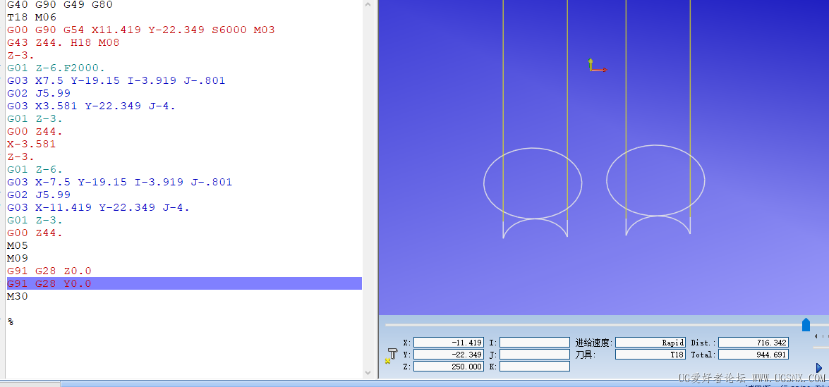

发表于 2026-7-7 15:53:17 | 显示全部楼层
可以换个CIMCOE试试呢
我用网络识别的NC代码用CIMCOE打开没问题
初步猜测是熊族不识别省略IJ的整圆代码

发表于 2026-7-7 19:58:47 | 显示全部楼层
熊族的问题  经常彭到
732
3787
3787
发表于 2026-7-8 07:57:13 | 显示全部楼层
熊族比CIMCOEdit还要差,CIMCOEdit有时都显示不完整。
