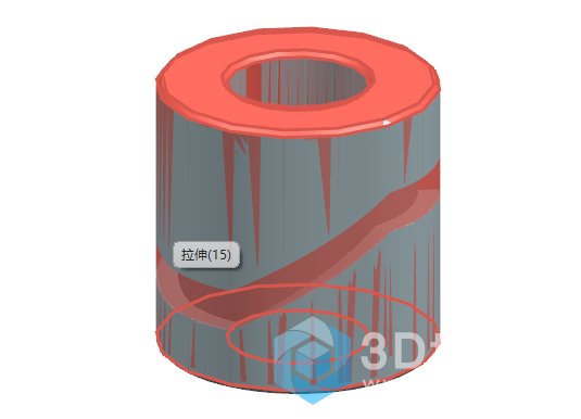

发表于 2017-5-25 15:52:55 | 显示全部楼层
圆柱上画槽  有俩种法子
1.先在平面内把轮廓画出来  然后缠绕到圆柱面上
2.先在平面内把轮廓画出来  然后建立表达式 用规律曲线做到圆柱面上去
最后就是用 同步建模的偏置区域命令 直接完成
不要用什么做面  加厚 再求差  步奏多 还麻烦
个人觉得方法2比较合理  方法1误差比较大
附一张我以前画的东西
