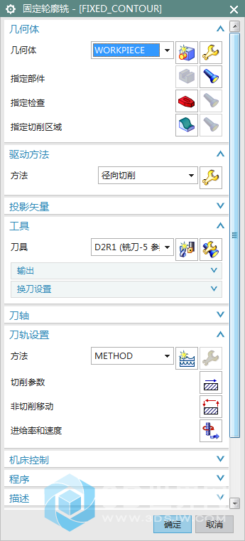

  在网上学到的,不管大家会不会,还是想与大家分享一下。{:smile:}

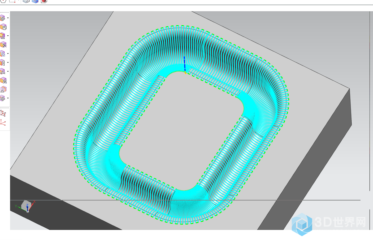

有一点我不明白,拐角的地方为什么会那么密......刀轨
外面半径大,里面半径小。你在仔细看看刀轨或许就能明白。

做样子可以,实际不建议这样做

这类东西用流线加工,径向切削不适用这类产品

因为刀路数量不变的情况下,内侧弧长比外侧弧长短,均匀分布以后内侧就会密一点

你们说的流线加工是不是就是等高加工啊?
