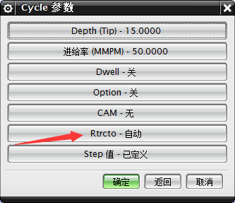

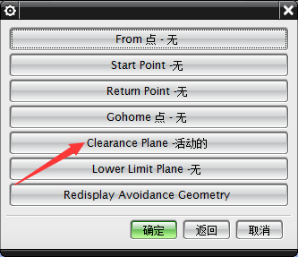

机床是佳铁的,好像点孔只能用啄钻,但是点完一个孔怎么设置退刀高度?,请高手帮忙

发表于 2017-7-8 08:52:36 | 显示全部楼层
首先,钻孔参数里设置G98返回初始平面,然后避让里设置安全平面,就会用G98返回你设置的安全平面(加G43刀补时的那个高度平面)
返回初始平面(G98)
返回初始平面(G98)
避让/安全平面
避让/安全平面

发表于 2017-7-13 10:32:14 | 显示全部楼层
楼上的适用于标准驱动,啄钻的话要用避让来进行安全高度选择

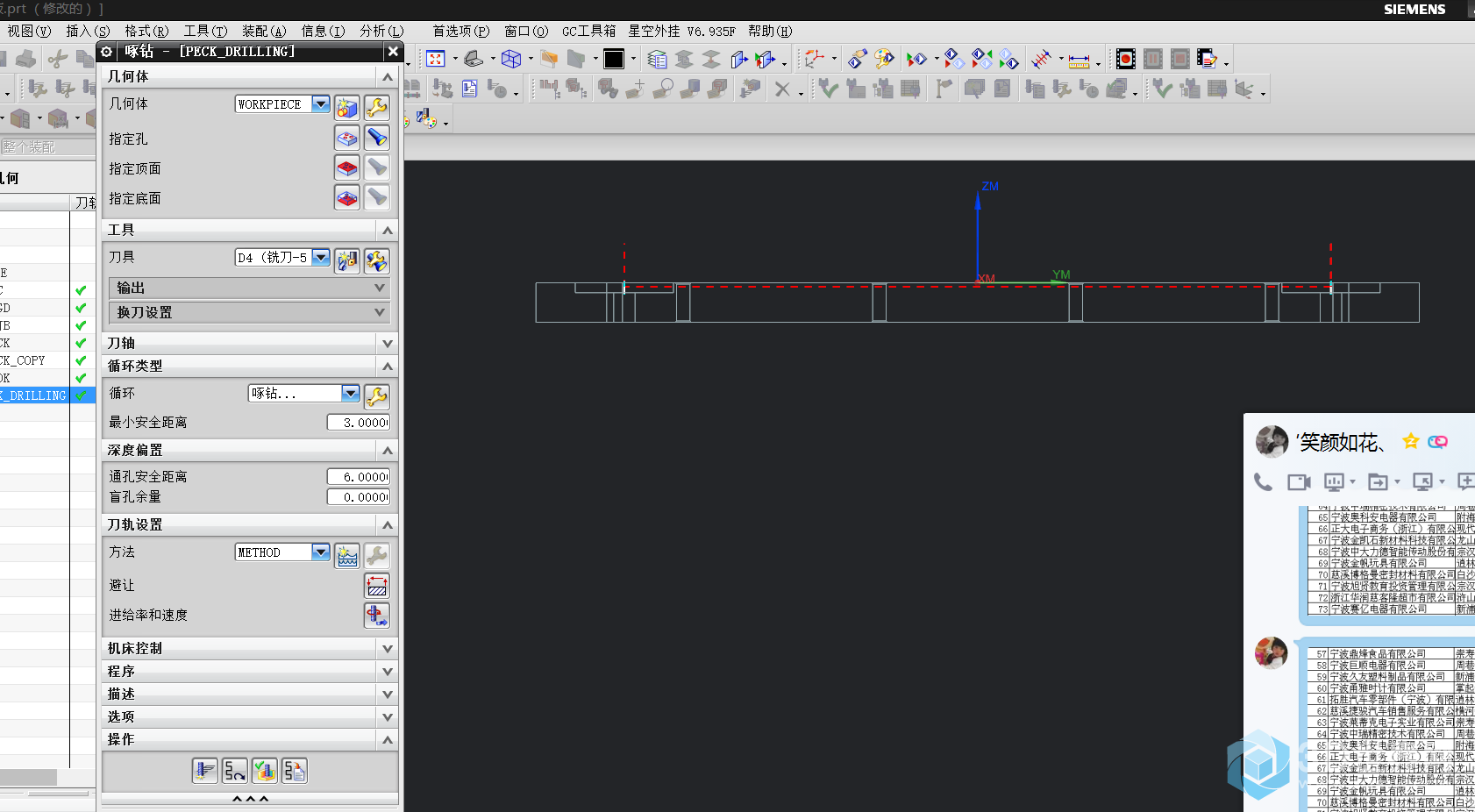

发表于 2018-9-3 19:34:16 | 显示全部楼层
gua133 发表于 2017-7-8 08:52
首先,钻孔参数里设置G98返回初始平面,然后避让里设置安全平面,就会用G98返回你设置的安全平面(加G43刀 ...
啄钻里面根本就没有第一张图的那些选项,第一张图应该是标准深孔里的选项
