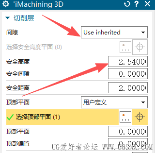

请教各位大神,iMachining 在2306挂载后,安全高度如果是手动设置的安全平面,那么插件里不识别,高度只有默认的2.54,自己修改也不管用,大佬们有没有解决办法!!!
我在某音搜索,有博主说可以把安全平面设置为自动平面,可是这样的话其他刀路就容易出现安全高度非常低的情况,尤其是钻孔,比知道各位大佬怎么解决的,小弟真心求教,感激不尽。其他高版本的大佬有这种情况吗

我也想知道。
