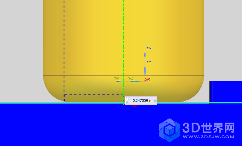

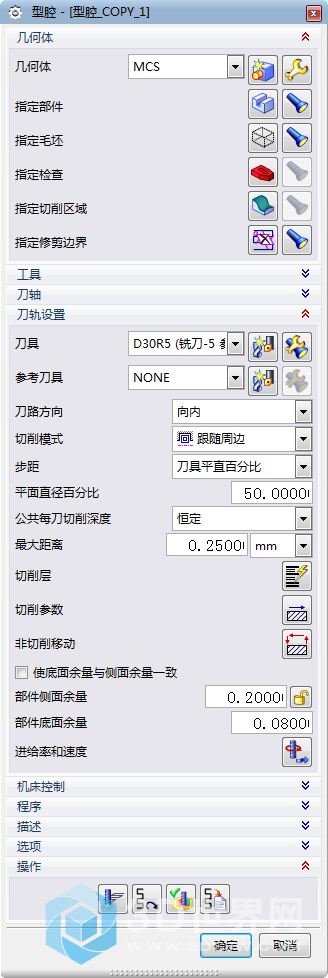

请大神指点 这个最终底部余量怎么控制   谢谢

这个底部余量跟切削层也有关系。
