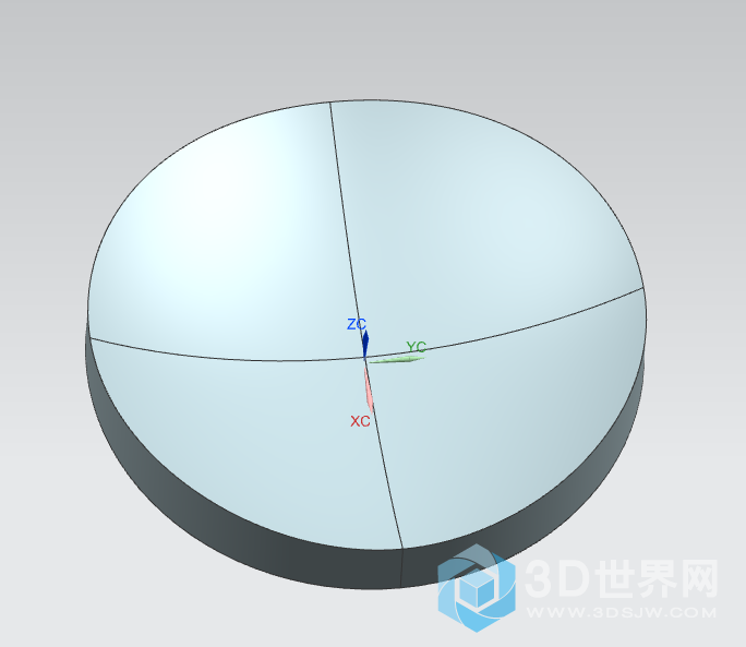

如何对这个曲面进行优化,让这四个面变成一个面。

用曲面网格来做,中间点与外面圆线做主曲线,中间四条曲线做交叉曲线

用替换面试试

复制其中一个面,去参后替换先前的四个面,我有时是这样子操作的。

自己动手,网格曲面就好啦

用同步建模的优化面功能优化一下就行了
这个方法最稳
