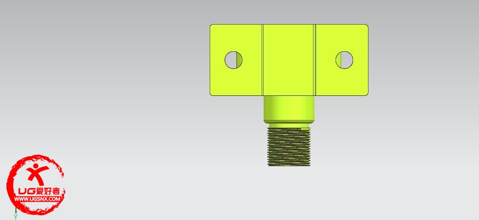

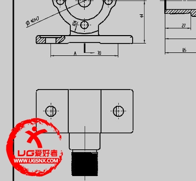

UG制图视图选择问题,怎么得到作业上的仰视图?求技术指导……
怎么得作业上的仰视图?

 楼主| 发表于 2013-5-30 23:13:31 | 显示全部楼层
不显示那个螺纹,怎么操作!

发表于 2013-5-30 23:58:49 | 显示全部楼层
如果是正方向视图,直接增加投影视图即可。出工程图螺纹不用画上去,又卡又没用,又不方便标注。

发表于 2013-5-31 09:49:54 | 显示全部楼层
螺纹最好不要用详细的,用符号的
