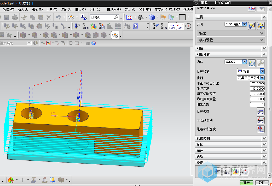

用的边界面铣。图是自己画的练习的 ,中间是两个20的圆,我用16的刀开粗侧壁,怎么不让刀跑这两个圆呢?圆的打算用钻头

边界也可以控制啊

兄弟,你好!希望罗工的回答能帮到你:方法一:把最小斜面长度百分比填上百分之五十,方法二;编辑刀轨把两孔出刀路删掉,方法三;把孔提前用片体或者实体堵上再编程。

同步建模,删除面,一了百了

一看就是新手,你的方法最直接
