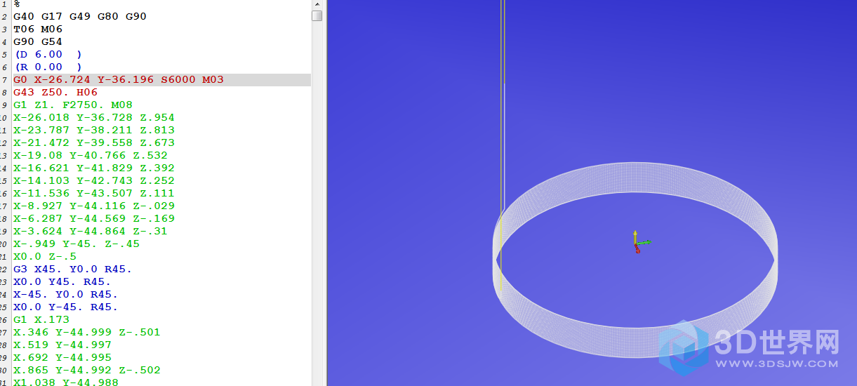

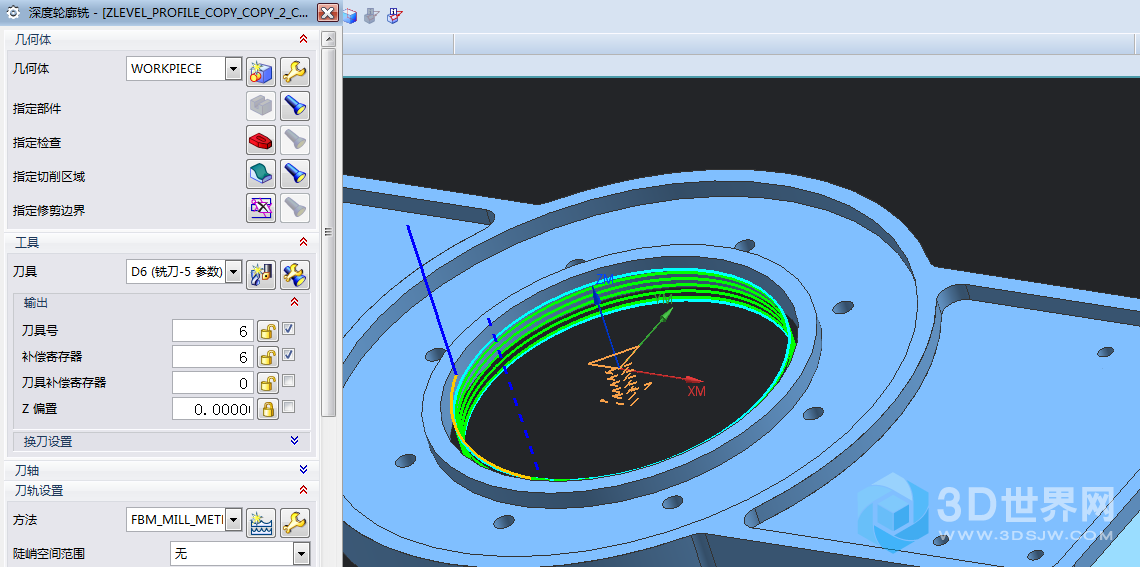

用NX12.0等高工序编出的螺旋铣孔程序,在机床上跑程序时为什么会自动降低进给倍率。请问是后处理的问题还是?请高手指点!!!

 楼主| 发表于 2017-12-1 17:02:35 | 显示全部楼层
andy1414 发表于 2017-12-1 16:45
這是機床為了保證加工精度自動降速,可以叫機台廠商調整到最優化,
但是有一點切記"要速度沒精度,要精度 ...
是的,这个我明白,谢谢指导。
其实我怀疑是我后处理的问题,后处理是用的以前8.0的,以前用8.0等高出斜插式进刀的程序时会有小幅度的降速,但没有12.0螺旋进刀那么夸张,比如 铣削直径一百的圆时,编程给F2750. 实际速度才F1200多,而且出来的程序特别多,一段段的,特别密集。
而Mastercam编出的螺旋铣削程序就不会这样,X Y Z点的位置都在四分之一点的位置。了解的朋友可以比较一下。
重点请回复是后处理的设置问题,还是NX12.0的问题,谢谢,若有好的解决办法请多多指教。

发表于 2017-12-1 17:36:32 | 显示全部楼层
当然是点越多越好   控制更加精确  曲线逼近效果会更好

发表于 2017-12-1 17:38:25 | 显示全部楼层
深绿色线的进给给的不一样

发表于 2017-12-1 20:00:47 | 显示全部楼层
后处理 也有可能。
软件里  机床控制   运动 改 圆弧。 速度会 快一点
运动是直线的话  基本都是 点  x y z    是圆弧 就又  G02  G03  XY

发表于 2017-12-2 15:59:43 | 显示全部楼层
renmm 发表于 2017-12-1 17:02
是的,这个我明白,谢谢指导。
其实我怀疑是我后处理的问题,后处理是用的以前8.0的,以前用8.0等高出 ...
没错Mastercam编出来的点会少所以机床减速就不多不过精度肯定是不够,Mastercam想做高精度的点密集的貌似没UG好,不过你想快也简单公差改大就行了
