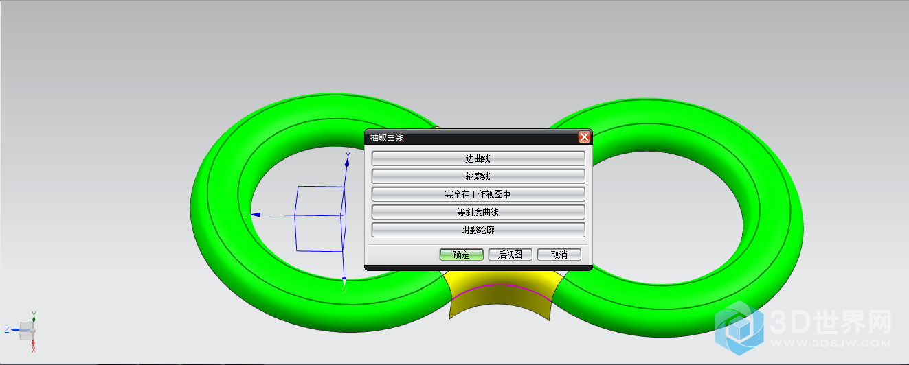

[已回复] UG抽取曲线中为什么没有等参数曲线????

发表于 2017-12-3 21:50:29 | 显示全部楼层 |阅读模式

发表于 2017-12-4 08:28:35 | 显示全部楼层
插入 来自体的曲线 等参数曲线 。
新版本功能呢不在旧版路径了

发表于 2017-12-4 09:50:56 | 显示全部楼层
功能路径变化了,习惯就好{:}

发表于 2017-12-4 10:37:03 | 显示全部楼层
新版本的在派生曲线里的
