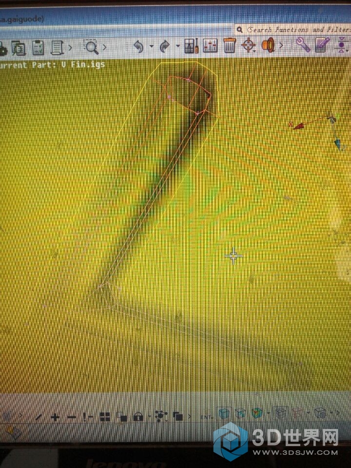

这个片体沉下去一个V型该怎么画

在片体下面做出V形的片体,在用V形片体裁剪原片体,把两个片体缝合后倒圆

偏置凸起

凸起或者 偏置凸起
