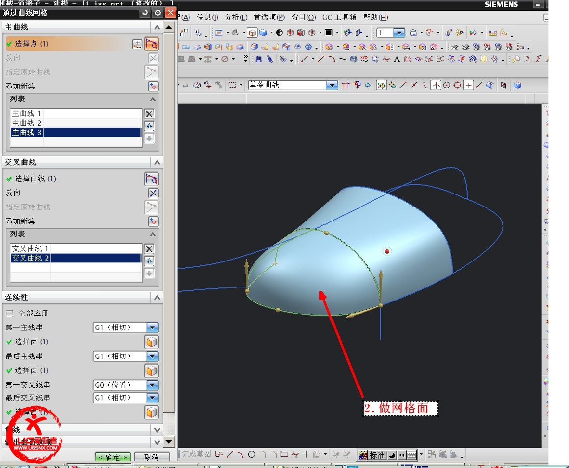

我也不是多行,补画了一下,细长的那个部分曲线画起来比较麻烦啊。前面部分倒是很好用曲面网络做。

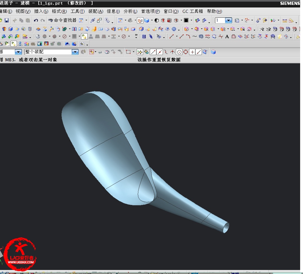

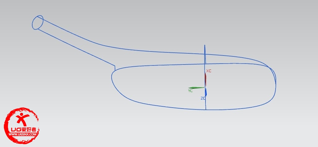

发表于 2013-8-24 14:46:19 | 显示全部楼层
闲来无事就做了一下,希望对你有帮助,另外PRT你们应该是打不开的,我这在公司里做的,电脑都是加密的,拷贝出来的图纸都是打不开的。谁要有好的方法打开他,希望也能跟我分享一下{:}
