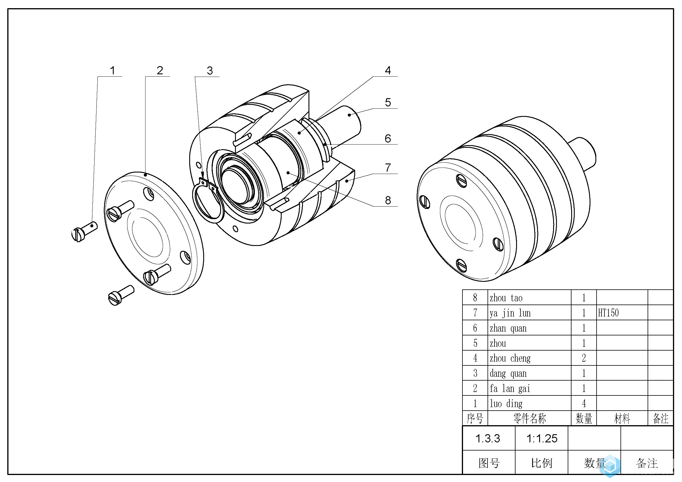

有大神自动这两张图是怎么剖出来的吗?都是装配后的工程制图
怎么搞
怎么搞
这个我现在是选择一个父视图半剖出来后隐藏父视图

发表于 2018-4-30 21:19:24 | 显示全部楼层
在PMI工具栏中有一个“”轻量化剖视图“”命令。用这个

 楼主| 发表于 2018-5-1 07:16:28 来自手机 | 显示全部楼层
好的,我明天试试,你说的这个是在爆炸图中完成吗?直接投影到工程制图吗?

发表于 2018-11-3 19:32:57 | 显示全部楼层
你这个是装配体吧,应该用装配切割
