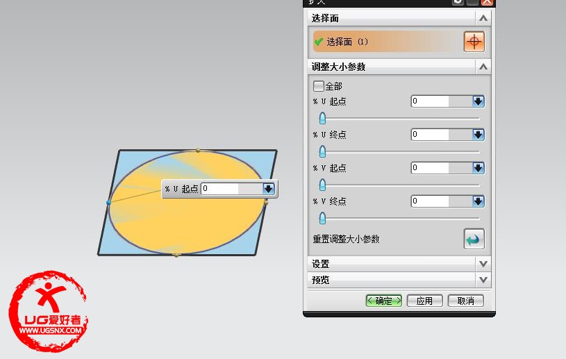

我 要 扩大 片体,可是却显示外面的四边形,只能 扩大外面四边形片体,不能 扩大里面的圆形曲线片体,请高手帮 我 想 想办法解决,怎么在扩大时把外面去掉,只扩大里面圆形曲线片体,(我把里面的曲线连接后,用n边曲面生成片体的,没修剪是有外面四边形,可是我修剪了,怎么扩大片体它还出来呢?)

扩大面就是这么用的,如果说按你的意思应该是用延伸片体。

扩大面其实有点像还原面 如曲面是异形的都会变成矩形的了
