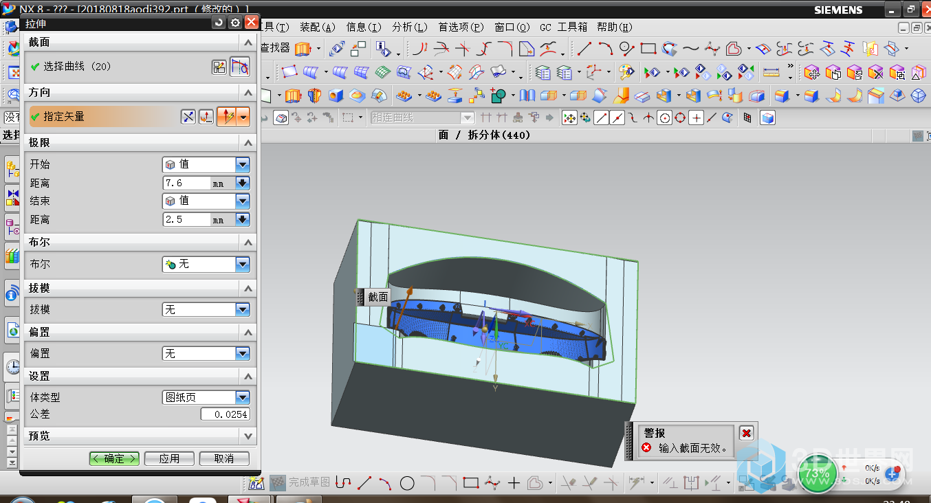

[已回复] UG拉伸为什么会出现截面无效

截面不在一个面上

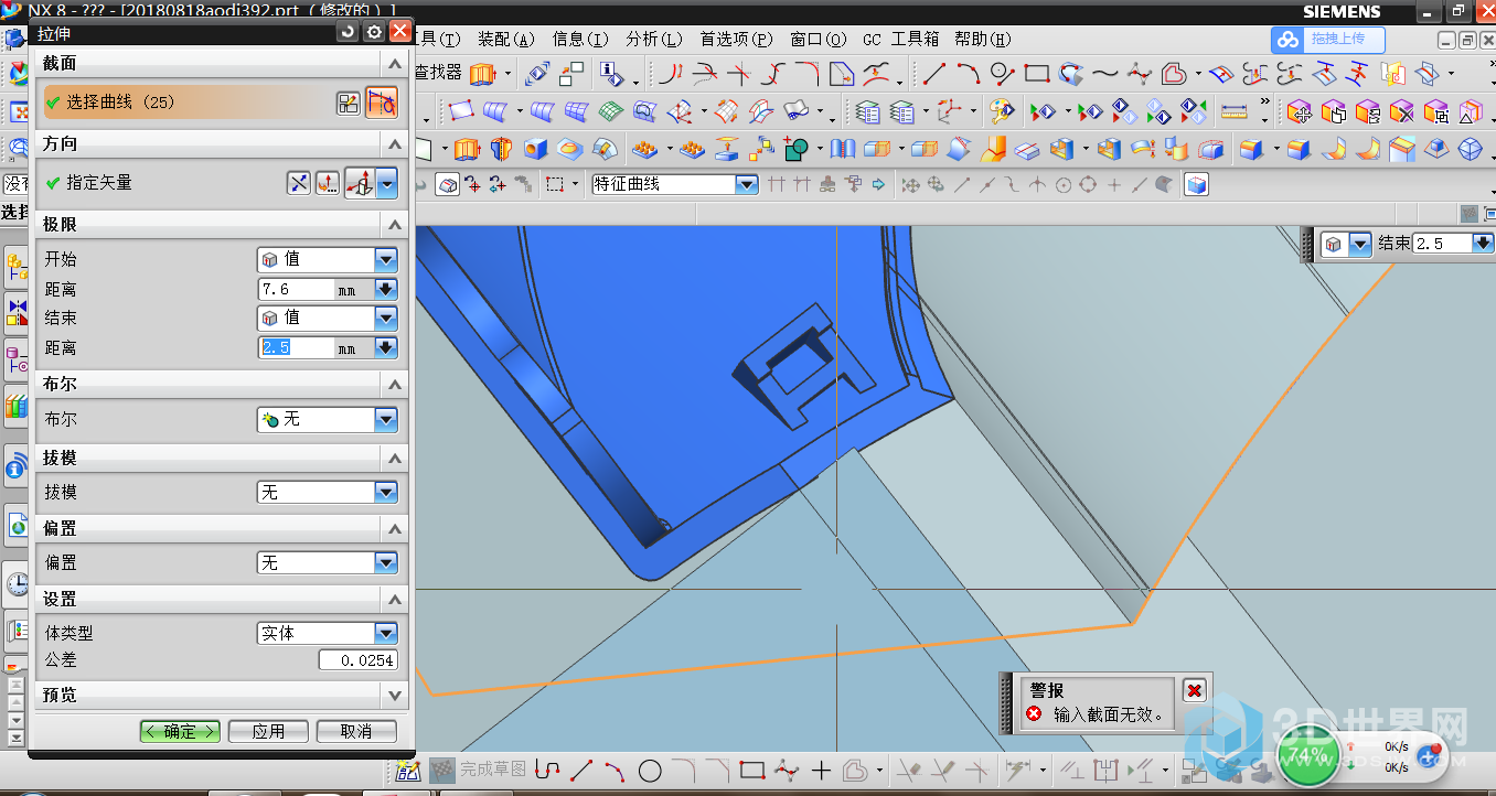

兄弟,你好!希望罗工的回答能帮到你:你可以那线抽出来,然后把线与线之间连起来,然后再拉伸。是因为里面线不相连,有交叉或者重叠的情况出现。
